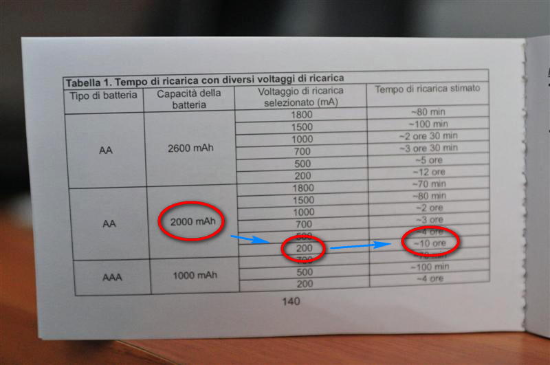

@ Pasi,
Questa e' la pagina incriminata del manuale del La Crosse Grat Grat Grat Grat
 Dimensione:  49.18 KB
 Visualizzato:  File visto o scaricato 2860 volta(e)

nitalnital ha scritto:
@ Pasi,
Infatti combacia con quel che ho detto, a parte il termine "Voltaggio", quello corretto è "corrente". Avranno pagato poco la traduttrice (plausibilissimo)
Cmq quei conti sono una semplice divisione... Wink

MessaggioInviato: Mer 09 Dic, 2009 2:03 pm    Oggetto: Rispondi con citazione
Ah ecco grazie mille....
Ah le traduzioni Very Happy Very Happy Ok!
