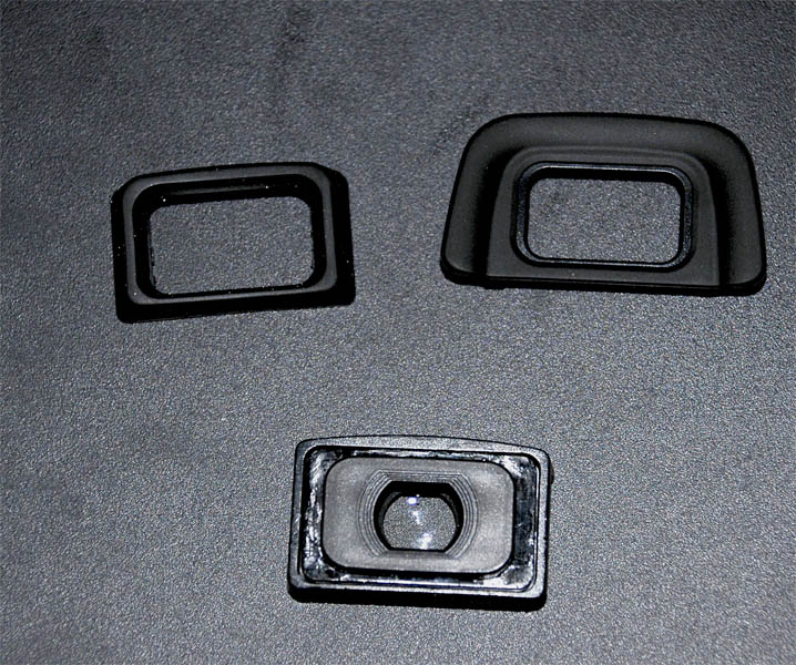

ecco le foto incriminate :
i tre elementi in questione : il dk16 (in alto a sinistra), il dk20 (in alto a destra) e in basso al centro il dk21 privo del dk16. Gia si puo' intravedere come il dk21 disponga di un alloggio per la lente fornita di guide come quella del corpo macchina.

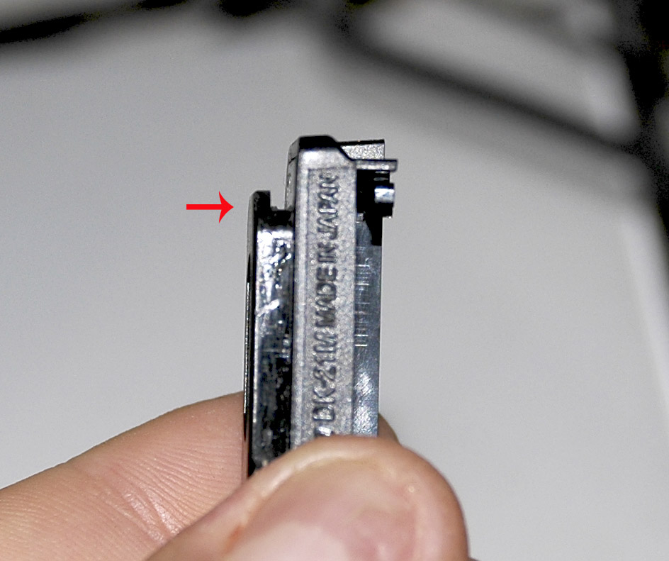

dettaglio del dk21: qui si vede la guida scanalata che consente l'applicazione degli oculari in gomma

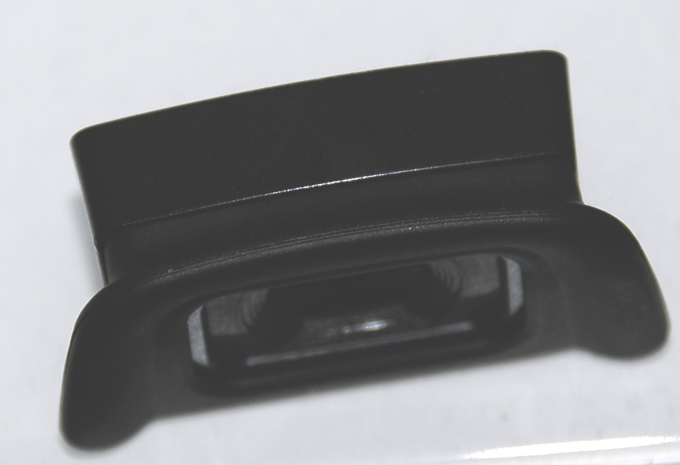

il dk21 con il dk20 montato.Potete farvi una idea del risultato estetico del quale personalmente, poco mi importa. Se invece considerate al funzionalità, paragonata al precedente dk16 essa migliora notevolmente dal punto di vista dell'appoggio sull'occhio

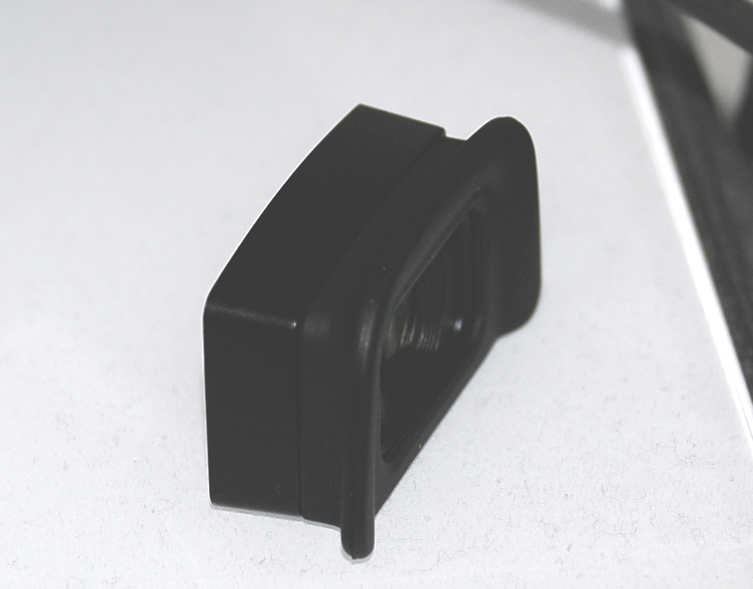

altro dettaglio. Il dk20, rispetto al dk16, sporge in larghezza ma mantiene la stessa lunghezza del dk16.

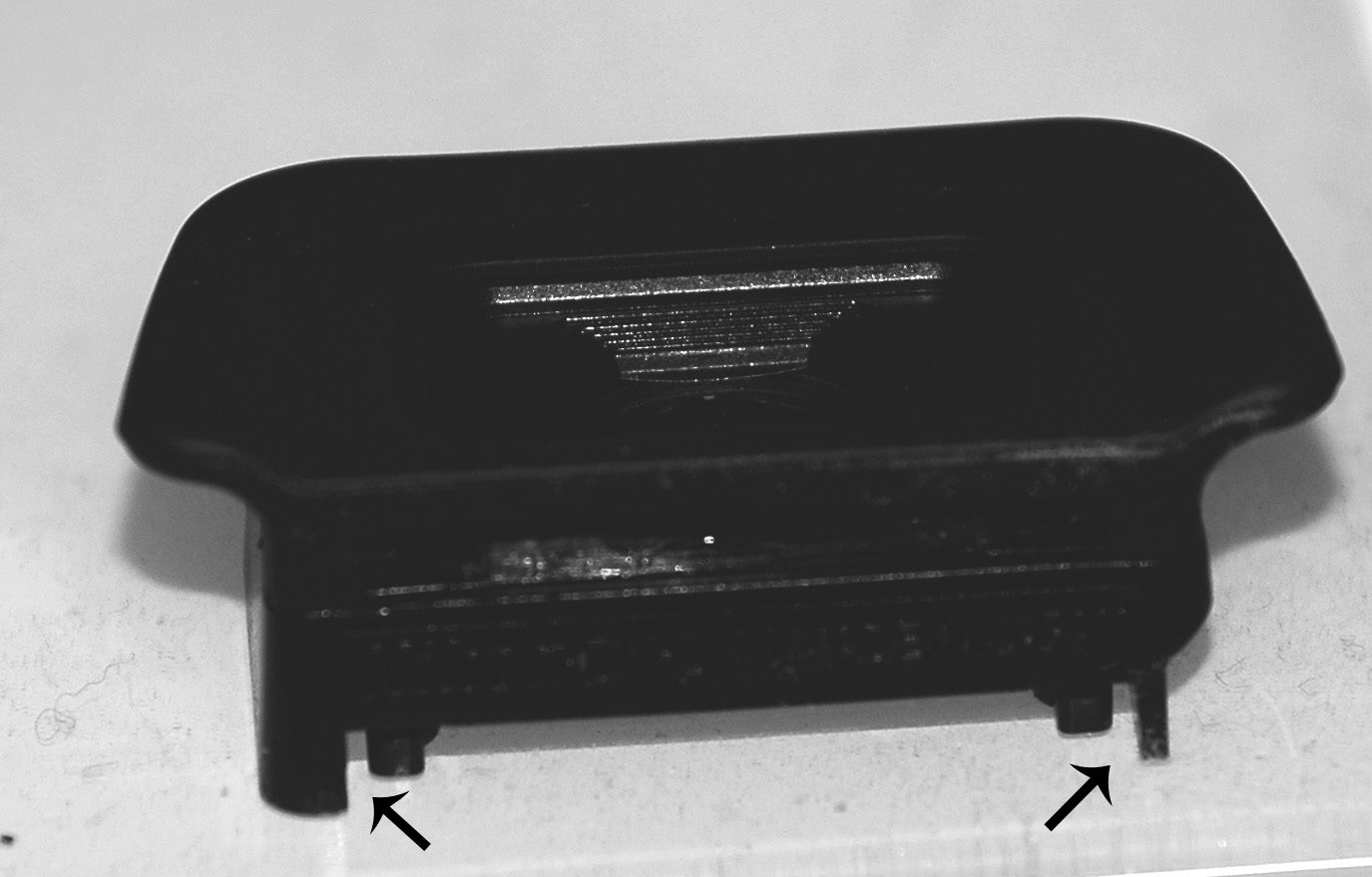

vista inferiore, come si nota, il dk20 viene montato come se sis tesse montando sul corpo macchina, restano dunque libere le due guide del dk21 per l'aggancio sulla nikon.

Grazie delle foto!! rendono bene l'idea di cio' che hai fatto. Mi chiedo pero' , vista la modifica che effettivamente hai realizzato, come possa migliorare la visibilita' del dk21.
Pensavo che tu avessi tolto anche la parte che formava il mirino (cioe' la parte interna subito vicino alle lenti)
probabilmente per te che hai gli occhiali e' un passo avanti, ma visto cosi', non credo che io apprezzerei dei miglioramenti, considerato che il blocco lente e mirino resta invariato.
esteticamente mi piace di piu' la tua variante e sembra piu' comodo come appoggio per l'occhio!
la procedura danneggia parecchio il dk16?? si puo' tornare alla situazione iniziale??
grazie!

dunque vedo di spiegarmi meglio:
dove sta la differenza tra il dk16 e il dk20? nella loro forma e nella superficie che effettivamente appoggia attorno all'occhio, il dk16 ha una forma tronco conica, la superficie di appoggio agisce direttamente sulle palprebe che ricoprono il bulbo oculare nello specifico la zona prossima all'iride. Il dk20 al contrario ha una superficie d'appoggio più ampia e piana rispetto al dk16 (il tutto testato sia con gli occhiali che senza, W le lenti a contatto usa e getta!! ); ora:
1) ho volutamente provare la diferenza del campo visivo dell'occhio sulla lente del dk21 con l'uno e l'altro e a mio avviso ho notato un guadagno di pochi millimetri ai bordi dei dati di scatto, cerco di spiegarmi : consideriamo il lato sinistro dove appare il pallino della messa a fuoco ok? con il dk16 facevo fatica a guardarlo, dovevo ruotare appena l'appoggio sull'occhio per vederlo, adesso con il dk20 già lo vedo, non perfettamente, ma quel movimento che dovevo fare prima adesso non mi è più necessario (stesso discorso per l'estremo a destra) e già per me questo è un grande passo avanti perche' "non devo sfrozare" l'occhio e tieni presente che porto gli occhiali.
2)riguardo alla questione lente posso dirti che ho smontato il blocco del dk21 (ci sono 4 viti che con un microcacciavite a stella vengono via facilmente); guarda la prima foto che ho postato : vedi il foro dell'oculare dove si trova il vetro? dovrebbe essere un foro circolare ma l'estremo inferiore e superiore sono piatti. Non è un fattore estetico e la cosa la si capisce se si guardasse il lato interno, quelle due porzioni non sono altro che 2 appoggi per il vetro senza dei quali aumenterebbe il campo visivo probabilmente ma il vetro non avrebbe alcun fermo. Tra le altre cose il gruppo lenti è formato da 2 vetri (uno convesso che è quello prossimo al corpo macchina e l'altro concavo prossimo all'occhio e che da quindi all'esterno) sono distanziati da una sorta di micro anello in plastica che probabilmente permette la perfetta regolazione diottrica a 1.3x (o quello che deve essere il fattore moltiplicativo), il tutto studiato per essere ocntenuto in quello spessore.
3) il dk16 non viene danneggiato, o almeno io sono riuscito a on danneggiarlo ma è privo delle guide in plastica rigida di cui il dk20 è fornito. Se si puo tornare indietro...secondo me no poichè è fissato al dk21 con una sorta di colla termo saldante che lo fissa al corpo in plastica, però ripeto : personalmente sono stra soddisfatto del risultato non tanto per il fattore estetico quanto per quello funzionale per quanto riguarda il piano di appoggio e il leggero miglioramente del campo visivo che ho avuto.
