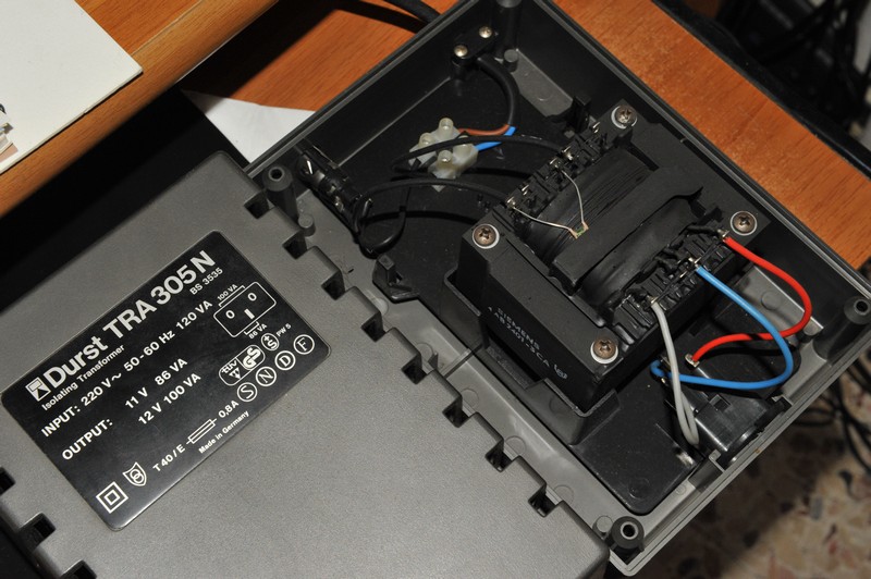

Se l'alimentatore è come quello del 605Color (Dovrebbe essere il TRA 305N) lasciamo perdere la stabilizzazione... è un trasformatore puro e semplice, manco l'ombra di un circuito di stabilizzazione ma neppure di un rettificatore e alla fine per alimentare correttamente una lampadina è più che sufficiente.
Piuttosto se il modello fosse uguale consiglio vivamente di verificare l'unico fusibile presente (cosa che immagino sia stata fatta) e magari levare quattro viti dal fondo e controllare che tutti i cavi siano attaccati ai loro posti... e non ci sono ne molti cavi ne molti posti Wink a disposizione per ogni consulto di natura elettrico/elettronica Smile

Allego una foto fatta al volo del contenuto del mostro... Wink

Quello (TRA 305N) è anche il trasformatore del mio M670 Color.
Come dice mrblue, non è stabilizzato affatto (la versione stabilizzata si chiama - mi pare - EST 305N), e la maggior parte dei problemi può essere affrontata con tester e saldatore.

Io il mio non l'ho mai aperto.... mi sembra un normalissimo trasformatore con 2 uscite. Se t'è partito l'avvolgimento è irrecuperabile (con un tester lo vedi facilmente).
A questo punto direi che è facilissimamente sostituibile con uno commerciale di simil o superiore potenza. Magari non un trasformatore elettronico ma uno della stessa natura. Alla seconda tensione puoi rinunciare oppure la puoi ricavare.

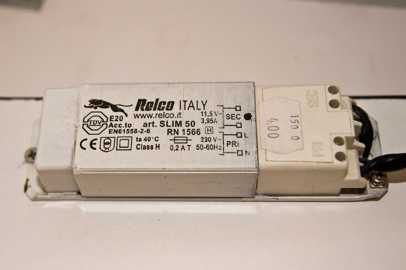

Questo è quello che uso io (non avendo alternative...) e mi pare funzioni egregiamente; ci stampo tranquillamente da più di un annetto (da quando cioé ho acquistato l'ingranditore) e non ho rilevato finora problemi.
In fondo è l'alimentatore di una lampada alogena.
Non aggiungo altre informazioni tanto c'è scritto su tutto, perfino il prezzo... Very Happy
Saluti.
Gaetano

E ti funziona? Non per altro... dico: 12v circa x 4A circa... sono 48W. La lampada del mio M605 ha bisogno del doppio della potenza.

Si, infatti lo stavo pensando pure io. Forse i bassi tempi d'accensione lo rendono "paziente". Prova a misurare la tensione d'uscita "sotto sforzo" e la temperatura che raggiunge in 3 minuti di lavoro. Io starei sulla potenza della lampada + almeno 30% e non elettronico.

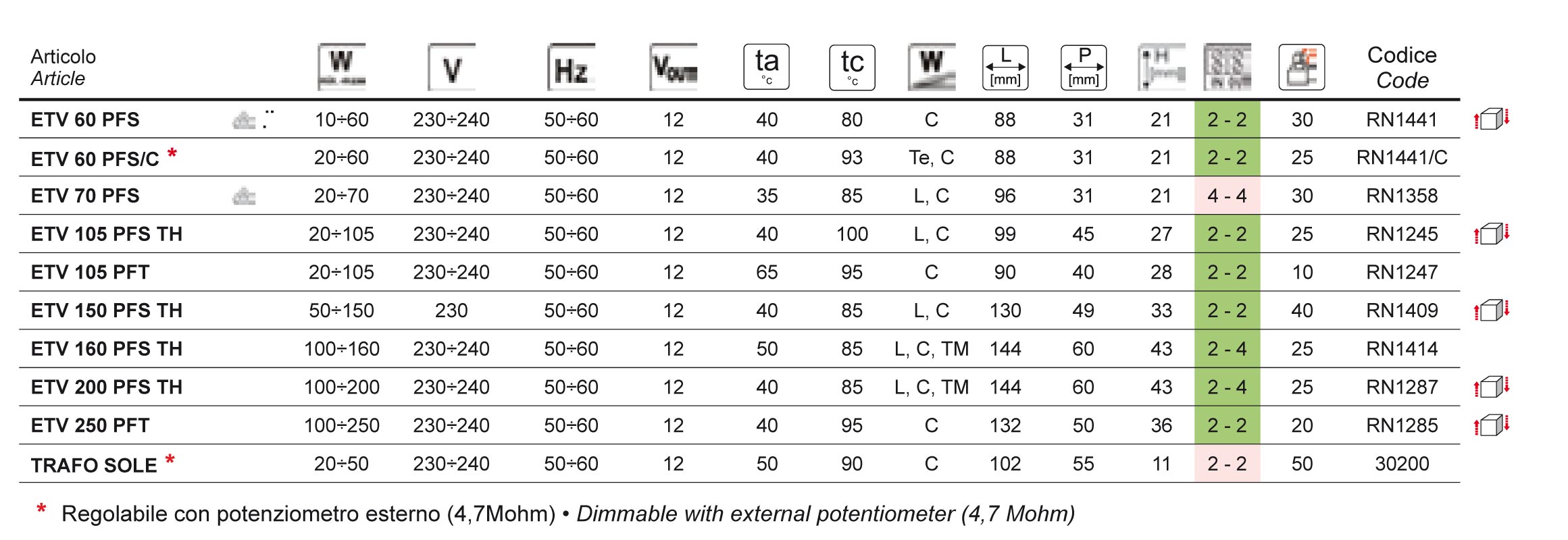

Basandomi sulle indicazioni di impressionando e cercando sul catalogo della stessa marca del mio trovo questi in figura.
Il modello ETV 160 PFS TH dovrebbe essere più adatto, se ho capito bene i vostri ragionamenti, o sbaglio? Allego anche scheda per i più esperti...

@gaetano: decisamente più adatto rispetto a quello che hai attualmente.
Ma se trovi qualcosa di meno sofisticato, anche da qualche riparatore come pezzo di recupero, andrà benissimo lo stesso.
Un trasformatore tradizionale 220V-12V da 120/140VA per star larghi.
Se lo cerchi nuovo è probabile che oggi costi di più un trasformatore "vecchio stile" che uno switching da alogene... su ebay ne ho visto uno da 105W per 7 euro!
