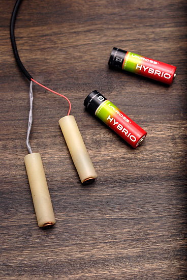

ho appena provato con l'enermax del mio (da acceso ovviamente Mandrillo ) ma non credo sia adatto, i tempi tra una lampo e l'altro a piena potenza sono il doppio che con le hybrio.
a titolo di cronaca, l'sb 24 ha un picco di assorbimento di 2.07A mentre l'sb 28 1.70A.
p.s.: dopo un' ora alla ricerca delle finte pile che non sono riuscito a trovare, ho deciso di autoprodurmele Mandrillo bastoncini della colla a caldo (quelli da 10mm), tagliati a misura, forati, cavo passato all'interno e vite autofilettante in testa Mandrillo tempo zero, spesa zero, minuti 10 Boing

p.s.: dopo un ora alla ricerca delle finte pile che non sono riuscito a trovare, ho deciso di autoprodurmele Mandrillo bastoncini della colla a caldo (quelli da 10mm), tagliati a misura, forati, cavo passato all'interno e vite autofilettante in testa Mandrillo tempo zero, spesa zero Boing
Hem, quando parlavo di finte pile, intendevo costruirle Very Happy Non so se esistano in vendita (probabile di si) maintendevo proprio di farsele. Bastoncini di legno per reggere le tende, presi al brico, per me Very Happy
so che esistono quelle per le reflex canon (giuro l'ho letto Very Happy ) e non so se incosciamente spinto da te o le ho viste davvero, ma credo d'aver incontrato delle finte stilo tanti anni fa LOL
