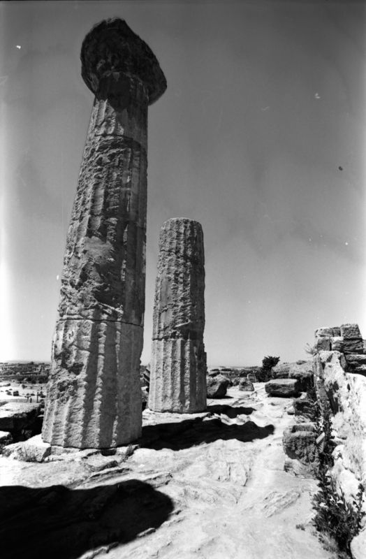

passiamo alle cose serie.
Come detto il negativo è scuretto, ma la cosa più grave è il contrasto altissimo. Premetto che non sono un provetto scannatore, nel senso che con lo scanner sono una schiappa, ma qui mi pare latitino i grigi... Ho agitato come da manuale per 5" ogni minuto.
Chissà sotto l'ingranditore che succederà...
La grana così ad occhio non si vede.
La prima è col filtro arancio 002 alle 15 del pomeriggio, la secoda senza filtro al tramonto, la terza senza filtro e cielo molto nuvoloso.

Pensate che la temperatura di sviluppo abbia influito in maniera determinante sul contrasto?

Penso che quella pellicola abbia caratteristiche simili alla Gigabitfilm; una delle pellicole meno tolleranti con gli errori. Rileggi il bugiardino e vedi di non aver fatto altri errori. La Gigabitfilm ben trattata aveva una tenuta delle luci impressionante e i neri non erano così tappati.

posso sparare (a salve, credetemi), un bel "sovrasviluppata"?

penso anche a qualche errore di esposizione, le foto sparate sono quelle appartenenti alla serie delle prime due, maggiormente quelle fatte usando i filtri quando imposto la macchina in manuale...

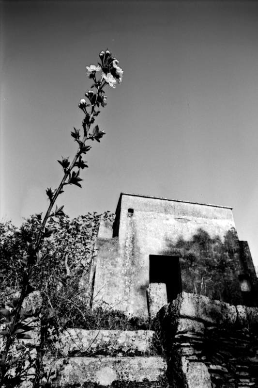

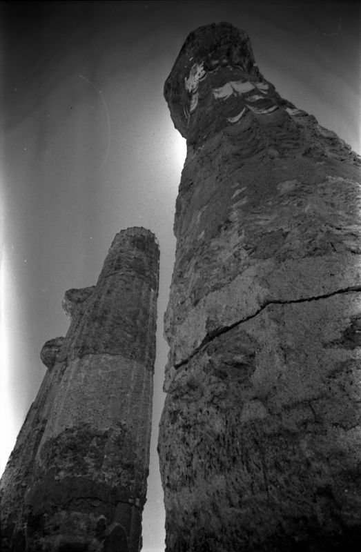

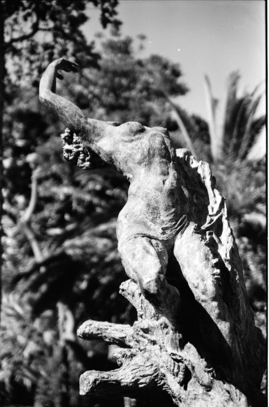

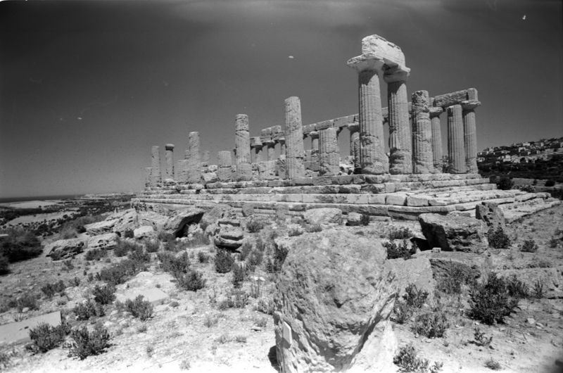

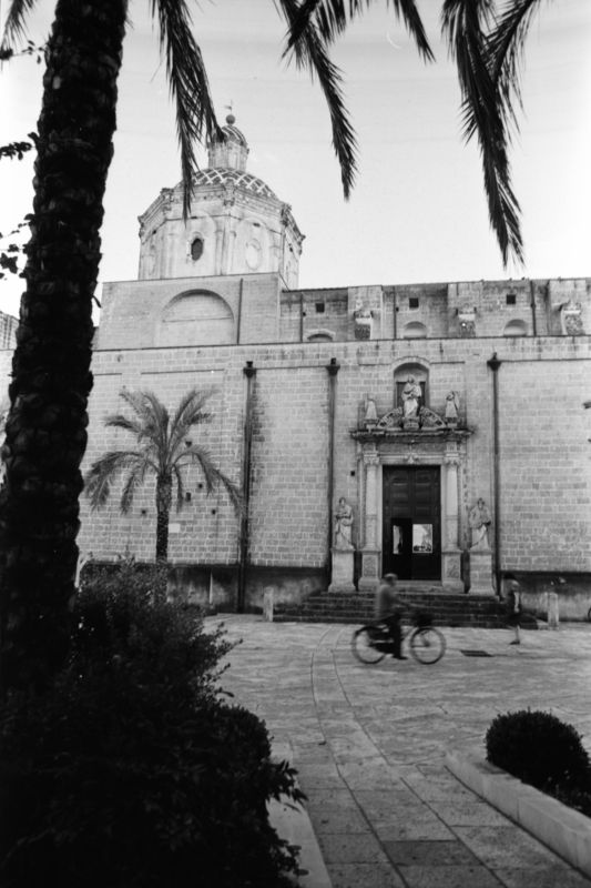

Pellicola sviluppata in cantina perchè fa più fresco, ATP1.1@32ASA, in Rollei RLC 1+4 per 6' come da istruzioni, agitazione 10" per minuto, temperatura di trattamento 20° costanti.
Non mi pare sia venuta meglio, ma quegli aloni sul cielo nella prima non c'erano, causati forse da un'agitazione debole?
Comunque, ancora due rulli e poi (finalmente) non ne ho più, ma la prossima finisce nel Rodinal.
Le foto sono come da scansione, hanno subito soltanto un ridimensionamento di massa nemmeno tanto accurato.

Ma avevi un filtro rosso o il polarizzatore montato?

filtro arancio, naturalmente solo su quelle col cielo più scuro.

Ma non è che i ribaltamenti sono stati fatti troppo violentemnte e magari anche a causa di una cattiva pulizia della tank si è formata parecchia schiuma ?
Sono aloni molto strani, comunque mi pare che ci siano anche delle leggere infiltrazioni di luce.
