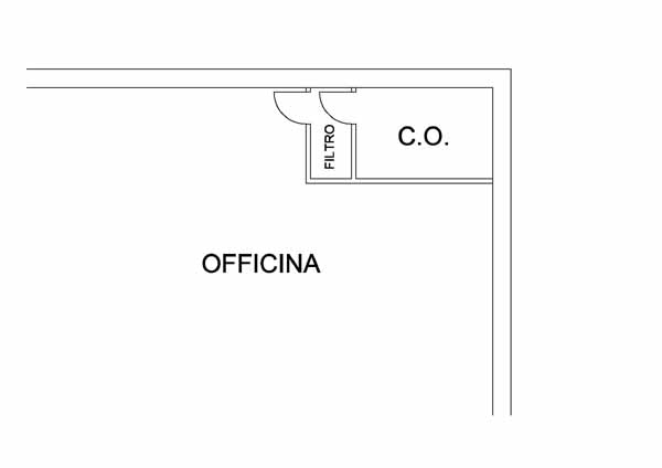

e fare una doppia porta che funga da filtro ?
 Dimensione:  7.01 KB
 Visualizzato:  File visto o scaricato 555 volta(e)
il mio sito http://aldopoggio.weebly.com/
Canon 450d - Canon EF-S 10-22/3.5-4.5 USM - Canon EF 50mm f/1.8 II - Canon 70-200 f/4L USM
BIANCOENERO
Iscritto: 13 Mar 2006
Messaggi: 23769
Località: ::: M I L A N O :::
MessaggioInviato: Gio 22 Gen, 2009 9:24 am    Oggetto: Rispondi con citazione
Sì, è già stato detto, ma se non tieni in pressione il locale, lo sporco entra Smile
Fabio

Dunque, il discorso è questo....
L'amico deve comunque ricavare la C.O nel magazzino, perciò almeno tre pareti le deve tirar sù.... (vedi il disegno di olad: due pareti laterali e una come copertura).
Se poi in un punto qualsiasi (non occorre obbligatoriamente dall'alto come il flusso laminare delle clean-room Very Happy ) si mette un ventilatorino per tenere in pressione il locale, una serranda di sovrappressione e un tubo flessibile per andare a prendere L'aria esterna, non mi sembra poi così macchinoso l'impianto.
Certo che la C.O la si può ricavare anche in una segheria, ma poi altrochè spazzare in terra....e un garage-officina non è tanto diverso Very Happy
E' anche vero che per cominciare potrebbe sì farne a meno, poi il ventilatore lo installarerà in un secondo tempo... Wink
Fabio
ecco...secondo me è la soluzione migliore...farsi un bel volumetto con un'anticamera filtro, senza complicare troppo le cose...poi se si appassiona allo sviluppo-stampa allora penserà a inserire il sistema di ventilazione...
L'importante è fare il volume in cartongesso o legno...o il materiale che reperisce più facilmente e iniziare a stampare qualcosa...

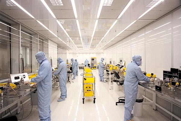

Nessun filtro???? Mah
Spero tu stia scherzando, eh? Smile
Hai mai sentito parlare di clean-rooms?
Quei locali dove si eseguono gli assemblamenti di componentistica microelettronica? Oppure liquidi per lenti a contatto? O altro...
Beh, ti dico solo che esistono filtri che rilasciano in ambiente tre particelle la 0,12 micron per piede cubo... se non è filtrazione questa!!! LOL
Per quanto riguarda le scarpe, beh...esistono pure le sovrascarpe, le si usano attualmente quando si deve accedere dai locali sporchi agli spogliatoi delle piscine Wink
E ci sono pure le tute, perchè anche i vestiti sono invasi da miliardi di particelle sporche; lo stesso vale per la testa...
Di soluzioni ne esistono a centinaia, dipende fino a dove uno vuole spingersi con la tecnologia e ... coi soldi! Wink
Allego un'immagine a me mooooolto famigliare.... Smile
 Dimensione:  60 KB
 Visualizzato:  File visto o scaricato 457 volta(e)
Fabio
