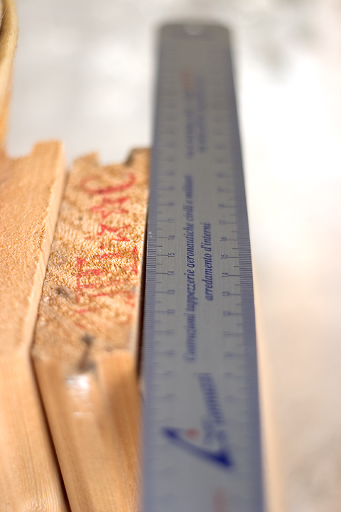

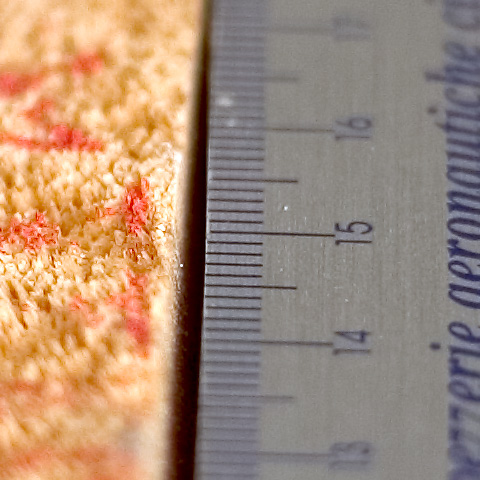

Il test più semplice consiste nel fotografare a tutt'apertura un righello disposto non parallelo ma in diagonale rispetto al piano focale.. puntando su un particolare valore della scala dei cm. Sarà molto facile verificare dallo scatto se il fuoco è preciso, se è anteriore o posteriore.
Nello scatto che allego puntavo ai 15cm con l'ef 50 1.8 mkI montato sulla 300D.. sufficentemente preciso direi. Wink
crop 100%
