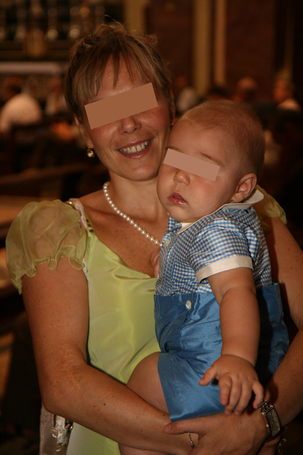

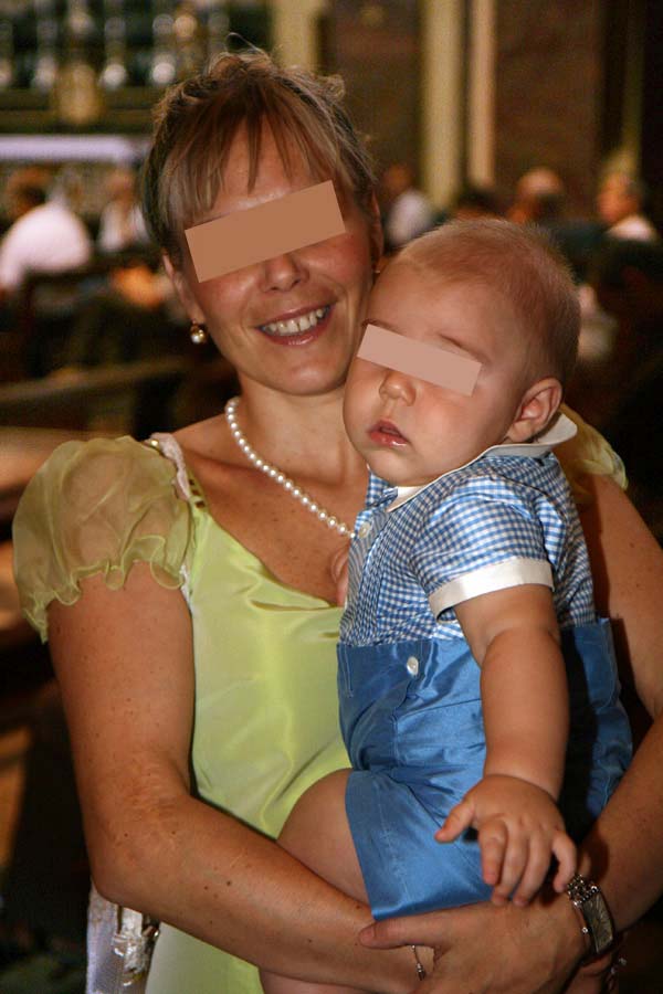

Michelino, allego due scatti per aiutarvi a capire il mio problema.
In uno si nota la dominante rossastra fastidiosa dello sfondo, nell'altro invece si nota l'evidente sottoesposizione (foto scattata con flash montato in macchina diretto sul soggetto).
Attendo i vostri commenti / suggerimenti.
Ringrazio in anticipo.
Ciao.
Esempio di foto sottoesposta [1/50 - f/2.8 - ISO 800 - 17-55 2.8 IS - 430EX]
 Dimensione:  136.09 KB
 Visualizzato:  File visto o scaricato 2353 volta(e)
Esempio di sfondo con dominante rossastra [1/60 - f/2.8 - ISO 800 - 17-55 2.8 IS - 430EX]
 Dimensione:  141.87 KB

Allora vediamo, hai scattato ad 1/50 o ad 1/60 f2,8 ad 800 asa.
Non so cosa pretendete dalle vostre foto ne tantomeno cosa pensate di poter ottenere, io in questi scatti, tranne una leggera sottoesposizione tipica delle canon che scattano con un solo flash non ci vedo niente di strano. Il flash o meglio il lampo emesso dal flash colpisce il soggetto al centro dell`inquadratura, e quando questo risulta esposto correttamente il lampo smette di essere emesso. E` normale che non puo` raggiungere la parte dietro al soggetto, altrimenti il soggetto in primo piano verrebbe fortemente sovraesposto. Il fatto che lo sfondo sia di colore rosso e` normalissimo, ad 1/60 F2,8 ad 800 asa tende alla corretta esposizione per quella quantita`di luce, e visto che sei bilanciato sulla luce flash (dall`automatismo, ovviamente) le luci al tungsteno ti vengono rosse.
Se poi vuoi migliorare la qualita` come negli esempi che ti rimando allora il discorso cambia, ci sono piu` modi per ottenerlo e dipende da te quale ti conviene di piu`.
"RICORDA, C' E`SEMPRE QUALCOSA DIETRO!!!" disse colui il quale aveva il c..o conformato a tromba di grammofono.

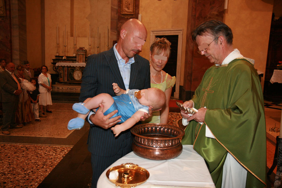

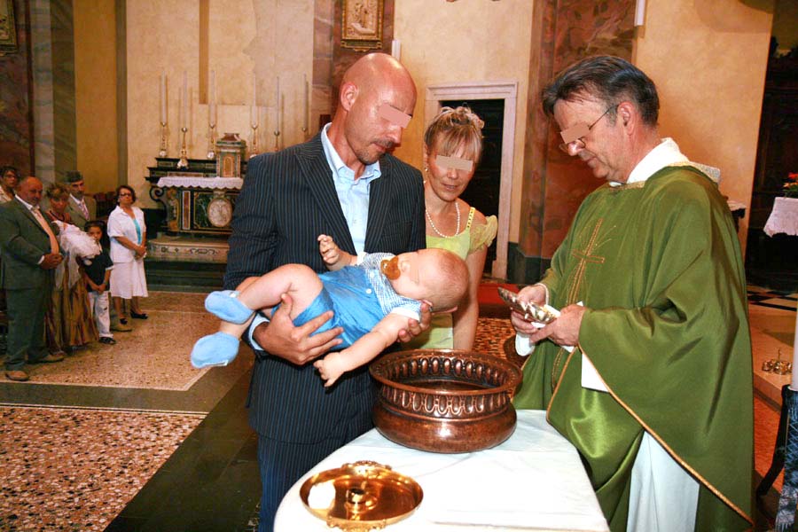

Ecco i file
 Dimensione:  111.69 KB
 Visualizzato:  File visto o scaricato 2325 volta(e)
Le mie foto i mostra http://www.flickr.com/photos/47784457@N03/
michelino
Iscritto: 10 Feb 2006
Messaggi: 1334
Località: caserta
MessaggioInviato: Lun 01 Set, 2008 8:13 am    Oggetto: Rispondi con citazione
Ecco i file
 Visualizzato:  File visto o scaricato 2323 volta(e)
michelino
Messaggi: 1334
Località: caserta
MessaggioInviato: Lun 01 Set, 2008 8:14 am    Oggetto: Rispondi con citazione
michelino ha scritto:
Ecco i file
 Dimensione:  71.81 KB
 Visualizzato:  File visto o scaricato 2322 volta(e)
