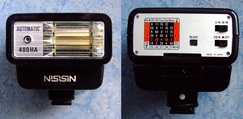

Qualcuno sa dirmi se questo vecchio flash è compatibile con la K200 D?
Ci capisco poco o nulla di flash e non vorrei danneggiare la macchina : necessita di 4 pile stilo da 1,5 v.
Ringrazio anticipatamente. Smile
Giacomo

al tuo posto non lo userei direttamente sulla fotocamera, a causa delle tensioni di innesco. I vecchi flash come quello in fotografia ne avevano di qualche centinaio di volts, le fotocamere digitali sono invece dei congegni di elettronica che mal sopportano uno shok elettrico del genere.
Ad ogni modo prova con un tester a verificarne il voltaggio una volta carico: se non supera i 12 volt, non dovrebbe essere pericoloso.
