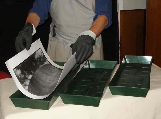

Una cosa è certa: esiste un piacerino masochisto di andar cercando complicazioni o forse solo il piacere di far lavorare le mani.
Io faccio così, semplice semplice e unica possibilità per uno che mai svilupperebbe senza vedere quel che sta capitando momento per momento.
Costo: tre cappuccini.

MessaggioInviato: Lun 19 Mgg, 2008 10:23 am    Oggetto: Rispondi con citazione
grazie claudio per i sottovasi. Unica domanda, ma cosi' facendo la stampa rimane costante? Io sono solito affogare tutto nel chimico e provocare una leggera onda, e nonostante cio' mi sono reso conto che al variare dell'onda, puo' leggermente variare lo sviluppo.

MessaggioInviato: Lun 19 Mgg, 2008 10:38 am    Oggetto: Rispondi con citazione
Se Maometto non va alla montagna...la montagna va a Maometto...in questo caso ondeggia alternativamente la stampa in manera costante, poi quei bei margini grandi ti aiutano...no Claudio?
L'ho fatto anche io qualche volta con le mie piccole bacinelle e funziona benissimo!!

MessaggioInviato: Lun 19 Mgg, 2008 12:23 pm    Oggetto: Rispondi con citazione
Idem come per Claudio!
Avere dei margini bianchi di 3-4 cm sopra e sotto facilita un bel po'.
