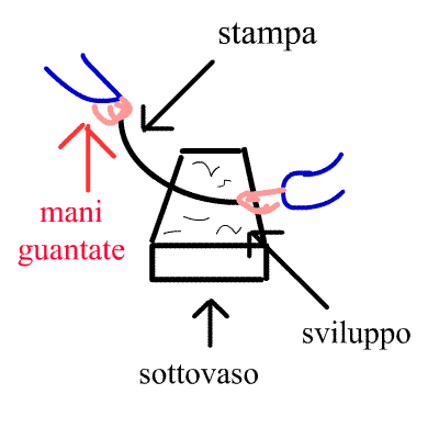

Io sarò stupido e inesperto ma non l'ho mica capita sta storia dei sottovasi...cioè se per esempiola stampa è 30x20 e il sottovaso 30x7...come faccio? Non riesco a immergerla tutta insieme...
Abbiate pietà Very Happy
Zonker
Iscritto: 04 Ott 2006
Messaggi: 390
Località: Ut Brixia leones
MessaggioInviato: Mer 09 Apr, 2008 10:54 pm    Oggetto: Rispondi con citazione
Invece di "mollare dentro" le stampe come faresti con una bacinella normale le tieni con entrambe le mani (una per lato) e le fai passare da una parte e dall'altra.
Ne immergi un lato (destro ad esempio) e lo sposti progressivamente (e delicatamente) facendolo uscire dal sottovaso, in questo modo anche il centro ed il lato sinistro (che prima restavano fuori) si immergono nello sviluppo.
Quando anche l'altro lato entra a contatto con lo sviluppo rifai tutto al contrario. Spiegarlo è un casino... Metti di fare il tiro alla fune insomma...
La immergi tutta in lunghezza ed un pò alla volta in larghezza.
Se la stampa è 30X20 e il sottovaso 30x7, immergi la prima parte della stampa equivalente a un 30X7, poi la sposti andando a bagnare un altra parte 30x7, e così via. 7x3 fa 21, te ne avanza pure.
In questo modo utilizzi meno sviluppo e non devi agitare la stampa, lo fai già spostandola. Rileggendo temo di averti complicato le cosa ancora di più.
Che qualcuno mi corregga se ho scritto boiate... Smile

Usando questa tecnica, ad esempio per sviluppare fogli 30x40 in bacinelle 24x30 non ho nessun problema con le RC.
Con le FB invece, mi sono sempre venute stampe orride, a parte i segni delle ditate sui bordi (il dito scalda e lì la carta si sviluppa di più), quello che non capisco è come mai la stampa si sporca, come se una miriade di microparticelle gli si attaccassero sopra, bordo bianco compreso.
ldani
Iscritto: 11 Mgg 2006
Messaggi: 3397
Località: Livorno
MessaggioInviato: Gio 10 Apr, 2008 12:50 pm    Oggetto: Rispondi con citazione
Io i 30x40 li stampo tutti nelle bacinelle 24x30, e solo baritate. Uso i guanti da cucina che indosso subito prima di prendere la stampa per metterla nello sviluppo. La parte a contatto con le mani sviluppa prima ma alla fine del processo non è più sviluppata del resto.
Le particelle non sò cosa possa essere.
Quando lavo mi lavo i guanti, li asciugo e le tolgo pronti per la prossima stampa.

notchosen
Iscritto: 20 Mar 2007
Messaggi: 2632
MessaggioInviato: Gio 10 Apr, 2008 4:58 pm    Oggetto: Rispondi con citazione
Così insomma Very Happy
 Dimensione:  22.26 KB
 Visualizzato:  File visto o scaricato 1082 volta(e)
ldani
Messaggi: 3397
Località: Livorno
MessaggioInviato: Gio 10 Apr, 2008 5:03 pm    Oggetto: Rispondi con citazione
Un applauso
Bellissima l'idea della Gif animata.
