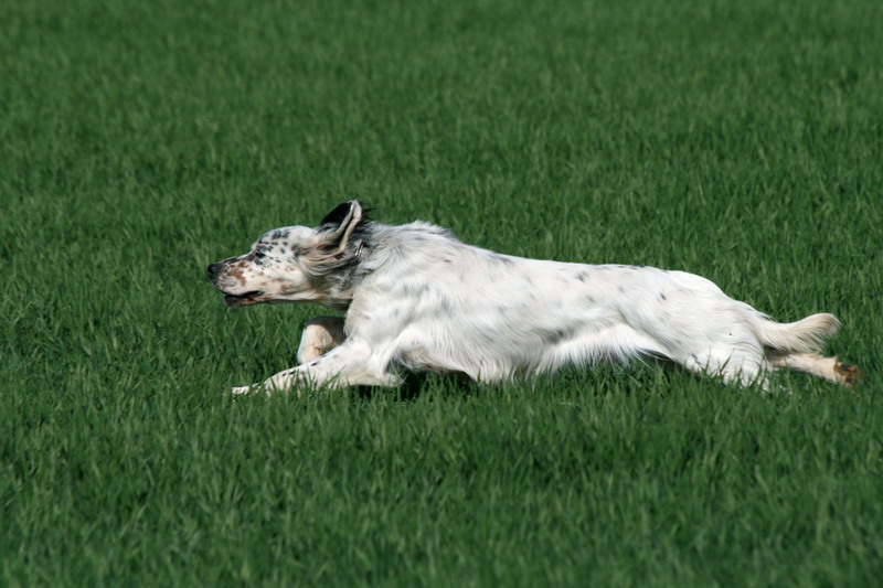

Osservate con attenzione questa foto, è stata scattata con un tempo di 1/2500° di secondo, ciò nonostante l'arto posteriore risulta ancora leggermente mosso.
E pensare che ci sono "esperti" che sostengono di poter congelare un simile galoppo, nientemeno che con 1/250° di secondo. Surprised Pallonaro

se devo dire la verità non vedo nulla di mosso nello scatto Wink
L'arto posteriore dx quello alzato.
Certo lo si vede meglio a formato pieno.

Allora scatta ad 1/8000 e la zampa la vedi ferma anche nel 3x6

Ti consigliavo l' uso di focali meno spinte del tuo 300mm, per evitare il micromosso del tele, ovvero impostare tempi rapidi anche per questo.
Inoltre fotografare con il tuo 300mm f:5,6 (se non ricordassi male) comunque si avrebbe una profondità di campo ampia: nota come la foto che hai postato...non è fotogenica: lo sfuocato è limitato (l' erba anche poco dietro l' animale è nitida) e questo non stacca la posa "plastica" del soggetto.
Se avessi usato un 100 f:2, sempre mantenendo lo stesso ingrandimento dell' animale (dovrai avvicinarti) ecco che magari anche usando tempi velocissimi avresti foto congelate...fotogeniche.
Per me la foto non è mossa (è risibile il leggerissimo mosso della zampa destra: non lo vediamo noi, figurati un osservatore normale), ma se per te contasse il congelamento massimo, come ti avevo anche scritto nell' altro forum...usa anche 1/4000 o tempi più veloci se la reflex lo permettesse.
Ma ti consiglio di usare ottiche luminose per avere foto fotogeniche: un osservatore vedrebbe un impastamento tra l' animale e lo sfondo e scarterebbe la foto sena pietà rispetto invece ad una con lo sfondo sfuocato o "mosso" dovuto al panning (sempre lui)...con il soggetto con le zampe mosse, ovviamente.
Ovvero insistere nel congelare il movimento (bene), ma con il 300mm ad f:5,6 non otterrai nulla di buono (parere personale, mi raccomando).

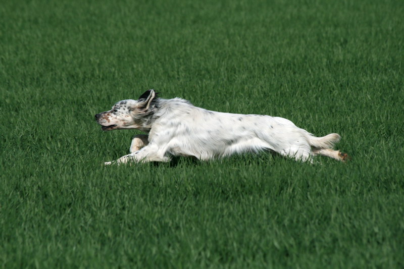

Quando le condizioni di luce lo permettono io uso tempi di 1/1000° o più brevi. Non credo che si veda il micromosso con un 300 mm ad 1/1000° o 1/2000°.
Quella che ho pubblicato prima è un crop.
La foto è stata scattata a circa 30 mt. dal soggetto, per cui a quella distanza la differenza di profondità di campo fra un 300 mm f/5.6 ed uno f/2.8 è di 50 cm circa davanti e dietro.
Va inoltre considerato che un 300 mm f/2.8 pesa circa 2.500 gr. rispetto ai 640 gr. del 70-300 IS, oltre ad un costo che è di ben OTTO volte superiore.
Mentre rimane indiscussa la resa qualitativa del 300 mm f/2.8 IS rispetto al 70-300 IS.
Ecco l'originale insieme al crop di prima:
Proprio per evitare di spendere molti soldini, sudare per reggere 3 chili e passa di un 300mm f:2,8, un 100mm f:2 ti permetterà di usare una sensibilità due volte maggiore (rispetto all' ottica f:5,6) od un tempo 4 volte più veloce a parità di sensibilità.
Certo, sarai costretto ad avvicinarti e sarà lì la tua bravura.
Per il tempo di scatto, io scatterei anche ad 1/4000...se fosse prioritaria il fermo totale del movimento: lo sportivo intendeva (immagino) un movimento quasi congelato, mai totalmente marmoreo (altrimenti non venderebbe una foto, salvo eccezioni).
A mio modesto avviso non vi trovate nel "quasi": per me la foto postata è fin troppo ferma, ma già tu rilevi un leggerissimo movimento.
A parità di dimensione del soggetto finale sulla fotografia (in questo caso il cane) conta il diaframma usato: f:2 sfuoca meglio di f:5,6...
Ininfluente se si usasse 300mm o 100mm.
Giusto?

Skorpion3
bannato
Iscritto: 09 Nov 2007
Messaggi: 2253
Località: Mantova
MessaggioInviato: Mar 01 Apr, 2008 8:52 am    Oggetto: Rispondi con citazione
Evidentemente non hai mai fotografato in queste situazioni... Wink
Sul campo ci sono sempre almeno due soggetti il cacciatore/conduttore ed il cane, interponendoti fra i due rischi di essere impallinato Very Happy o di disturbare "il collegamento" fra i due, per cui si riprende stando dietro, o al massimo affiancati, al conduttore.
Come fai a dire che "lo sportivo" intendeva una cosa diversa?
Tu stesso hai seguito questo thread, non hai letto ciò che ha scritto e più volte!?
Io penso che solo un principiante possa pensare di CONGELARE un galoppo di quel tipo con tempi di 1/250°.
Quando invece a sostenere ciò è un "professionista" della fotografia sportiva... Surprised Mah
Si stava e si sta parlando di CONGELARE un galoppo, non del fatto che sia preferibile il panning o il mosso Trattieniti
Giusto?
Cos'è questa domanda finale? Io sono il principiante e tu l'esperto Very Happy
Anche la lunghezza focale ha il suo effetto sullo sfocato, soprattutto a parità di distanza dal soggetto. Wink

MessaggioInviato: Mer 02 Apr, 2008 8:09 pm    Oggetto: Rispondi con citazione
michelino ha scritto:
Diciamo che avete tutti ragione mentre tutti gli altri hanno torto.
I vostri discorsi non fanno una grinza, avete tutti ragione, o potreste avere tutti torto.
Surprised Surprised Surprised
La foto postata ne e` un esempio, diaframma apertissimo, tempo velocissimo, il cane sembra ritagliato e appiccicato sullo sfondo
Stai parlando della prima foto postata nel thread o delle ultime?
Sapresti ipotizzare qualche dato di scatto, senza disporre dei dati exif? Imbarazzato
La bellezza da sola persuade / Gli occhi degli uomini senza aver bisogno d'avvocati. (W. Shakespeare)

MessaggioInviato: Gio 03 Apr, 2008 8:38 am    Oggetto: Rispondi con citazione
Allora il fatto che il cane sia in corsa non vuol dire dover usare tempi estremmi, tipo 1/2000 o cose simili, e per rispettarli con diaframmi adeguati per un apdc minima usare sensibilità alte.
In pieno sole usare 400 0 addiritura 800 asa per avere tempio veloci e diaframmi accettabili è un compromesso a discapito della qualità dell'immagine.
Nelle foto che hai postato i toni dell'immagine appaiono alquanto chiari per la sensibilità alta usata, la pdc è estesa per via del diaframma chiuso e il tempo velocissimo congela tutto, forse anche troppo. Se si usano in pieno sole sensibilità alte si avranno per forza di cose immagini dai toni scarichi. Quindi se invece di scattare a 1/2000 o 1/4000 scattassi ad
1/500 o ad 1/1000 con diaframma 8 e sensibilità 100 asa avresti immagini più sature, il cane sarebbe congelato lo stesso e la pdc sarbbe adeguata. del resto la regola del 16 vale sempre in tutte le situazioni. Quando fai la lettura tieni conto che il verde del'erba inganna l'esposimetro, pertanto misura meglio sul soggetto.
Tanto si è visto che il cane o lo scatti a 1/2000 o ad 1/500 viene congelato con le zampe mosse, se lo scatti ad 1/500 almeno dai il senso di movimento del soggetto nel contesto in cui si trova e appare naturale.
Con tutto rispetto per i cani, non penso corrano di più delle moto in pista che vengono scattate ad 1/500 max 1/1000, almeno che non ti passa davanti sul rettilineo e hai la macchina sul cavalletto per immortalare il passaggio in un punto ben preciso
