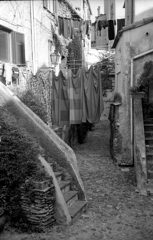

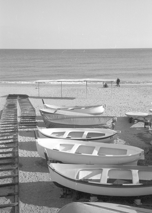

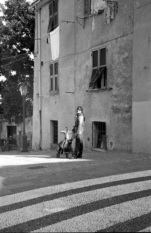

Rullo sovraesposto di 1 stop che voglio trattare in Hc-110 (voglio finirlo per tornare al fido ID11).
Come adeguereste la tabellina di Roberto?
ldani
Iscritto: 11 Mgg 2006
Messaggi: 3397
Località: Livorno
MessaggioInviato: Gio 29 Ott, 2009 9:42 am    Oggetto: Rispondi con citazione
Alla fine l'ho sviluppata in 1+31 x 6 minuti

MessaggioInviato: Gio 29 Ott, 2009 7:19 pm    Oggetto: Rispondi con citazione
Direi che non si smentisce!
Dalle scansioni sembra sia uscita perfetta, nei fatti che impressione ti fa?

X Impressionando:
Ad occhio ho difficoltà a vedere com'è, non sono abituato al supporto trasparente ed in effetti l'avevo valutata ipercontrastata. Merita un giro nell'ingranditore per capire di che pasta è fatta.
X aragorn:
Tempo 6 minuti agitazione la solita mia 30" all'inizio più 10" ogni minuto.
Daniele.

MessaggioInviato: Ven 30 Ott, 2009 11:05 am    Oggetto: Rispondi con citazione
ldani ha scritto:
X Impressionando:
X aragorn:
Daniele.
Nel primo fotogramma ho visto che nella parte superiore c'è un controluce, avendo sovraesposto di 1 fotogramma, pensavo avessi fatto un'agitazione blanda per compensare Smile
