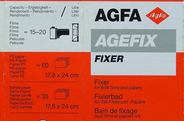

Come arresto io ho sempre usato il fissagio esaurito, quando hai fissato al max 10 pellicole col lo stassa bottglia di fissaggio lo passo ad arresto e preparo una soluzione nuova da usare come fissaggio.
Fidati il fissaggio, anche se esaurito, è la morte dello sviluppo. Wink
Ah. l'Agefix non è usa e getta, alla soluzione di 1+7, con un litro di soluzione, puoi fissare 15-20 pellicole 35mm da 36 pose. Io per sicurezza non vado mai oltre le 10.
Allego l'immagine della scatoletta di Agefix
Enzo
 Dimensione:  51.25 KB
 Visualizzato:  File visto o scaricato 2782 volta(e)
Jesus
Iscritto: 09 Set 2004
Messaggi: 973
MessaggioInviato: Ven 29 Apr, 2005 7:56 pm    Oggetto: Rispondi con citazione
enzo ma tu aumenti il tempo di fissaggio quando arrivi verso la decima? io no ma adesso pensavo di farlo visto che l'ultima ha delle chiazzette rosa sul bordo...
- viaggiareinbici.com - Vendi le tue foto su shutterstock.com
Muad'Dib
Iscritto: 26 Lug 2004
Messaggi: 16431
Località: Trapani
MessaggioInviato: Ven 29 Apr, 2005 8:02 pm    Oggetto: Rispondi con citazione
Veramente no, considera però che in genere preferisco fissare per un tempo superiore a quanto consigliato, in genere almeno 10 minuti. un fissaggio protratto per un tempo maggiore non fa danni (certo entro certi limiti), per un tempo minore invece . . . Crying or Very sad è una catastrofe.
Enzo
