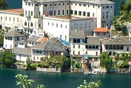

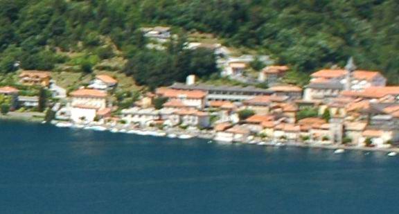

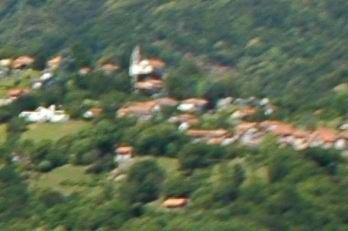

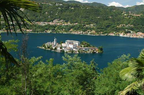

MessaggioInviato: Mer 16 Mar, 2005 7:28 am    Oggetto: Rispondi con citazione
MisterG ha scritto:
Ocio ha scritto:
In analogico è un'ottica davvero bella, sulla D70 crea invece un circolo di confusione non indifferente verso i bordi. Classica sensazione a palla.
Scusa??? spiega meglio cosa succede con questo oboettivo, se puoi posta una foto
Ecco la foto scattata su 35mm a f5 con 1/160. Ho controllato alcune altre, solo questa focale presenta il problema, le altre si comportano decisamente meglio. Su 18mm è perfetto. Quest'obiettivo ho avuto modo di vederlo all'opera in analogico e mi è sembrato ottimo, confermato anche dall'MTF di TF.
In questa situazione sulla D70, fa un po' paura, l'unica spiegazione che mi do è l'inclinazione dei raggi che colpiscono la pellicola (obliqui) e il sensore (perpendicolari). Ciao
 Dimensione:  47.92 KB
 Visualizzato:  File visto o scaricato 309 volta(e)
 Dimensione:  60.92 KB
 Dimensione:  72.25 KB
 Dimensione:  82.09 KB
 Visualizzato:  File visto o scaricato 310 volta(e)
