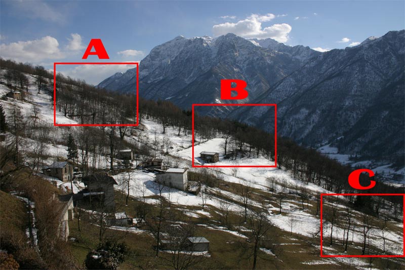

Dunque, ammetto che la prova sia un po' cattivella... ma comunque nemmeno poi tantissimo.
Per capire il soggetto e le condizioni di luce, allego foto completa e alcuni crop di questa.
Rammento i dati di scatto: 1/1600s f13 (correzione -2/3EV) 800ISO ottica 18-55 EF-S @ 18mm

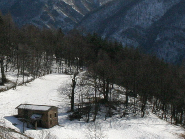

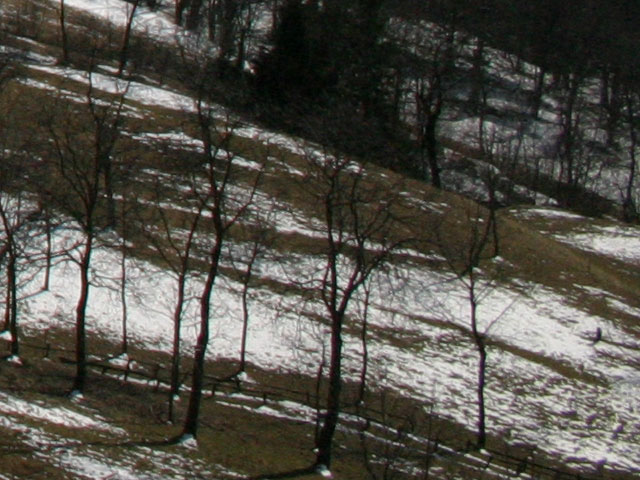

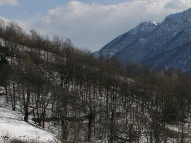

E adesso i tre particolari evidenziati, ingrandimento 1:1
Nel particolare A si nota bene come il cielo non risenta quasi per niente di rumore, mentre i rami delle piante parlano da soli. Vedendo i tronchi potrebbe venire il dubbio che la sensibile aberrazione cromatica stia facendo brutti scherzi, quindi esamino la parte B
Il particolare B è circa quello che avete visto prima. La neve è a posto, il problema sono i rami. Verrebbe da pensare anche ad un effetto moire, ma un po' di rumorosità si nota anche sulla casa.
Il particolare C infine fa vedere come tutto sommato il rumore si noti anche sulle zone verdi, e ancora una volta la scarsa resa ai bordi dell'ottica.

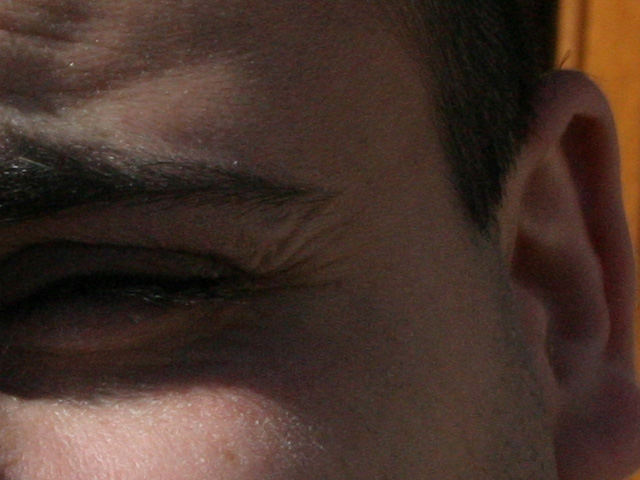

Un'ultimo particolare, preso da un'altra foto.
E' un primo piano, fatto per scherzo ad un amico, il quale sfiancato da una razione di cibo fuori dal normale e infastidito dal sole in faccia, è uscito con una espressione che non posso proprio pubblicare per intero Very Happy
Dati di scatto: 1/640s f18 (sempre -2/3EV) 800ISO ottica 18-55 @ 42mm
Farò sicuramente altre prove in condizioni differenti, ma di certo queste non hanno dato risultati esaltanti.
