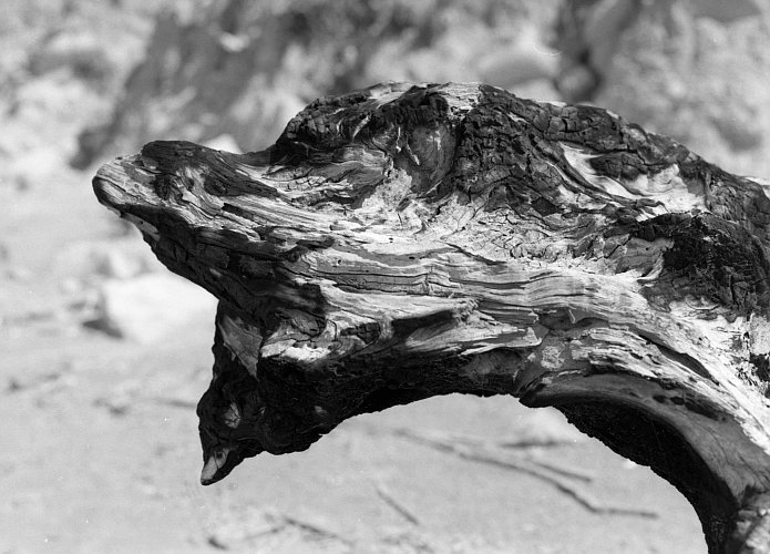

primo sviluppo fatto!! ma qualche problema... leggete please

ne ho sviluppati altre due ragazzi e questa volta niente strisce! Ok!
ho prestato più attenzione alla piena oscurità e poi ho usato la formula agitazione continua x i primi 30 secondi e poi per 5 secondi ogni 30...
Ilford FP 4 in Xtol 1+2
 Dimensione:  82.87 KB
 Visualizzato:  File visto o scaricato 675 volta(e)

impressionando ha scritto:
Xtol non è un finegranulante e detto tra noi nemmeno un granafine (come D76 Microphen Refinal ecc.) è un "granacomeviene" in relazione alla pellicola che si usa.
E' no, non è così.
Come dice cicciofava l'Xtol ha la caratteristica di fornire un ottimo bilanciamento tra grana fine e secca, anzi, da questo punto di vista è il migliore che abbia mai provato.
Questo effetto lo si ha più con le pellicole T-Grane che non con quelle convenzionali.
Il miglioramento è evidente soprattutto se paragonato al "vecchio" Tmax,
il fatto che la grana della Tmax400 diventa bella se trattata in Xtol 1+1 non è una cosa da poco.
Si potrebbe dire che è quello che doveva essere il Tmax, e tra l'altro costa pure meno del D76.
Con le pellicole convenzionali si comporta in modo analogo al D76 per quello che riguarda la grana.
Per il resto sfrutta meglio la sensibilità del D76 e da un ottimo contrasto.
Anche se diluito 1+3 non è molto compensatore, per questo c'è di meglio.
In definitiva può sostituire tranquillamente il D76 come rivelatore universale, con un occhio particolare alle pellicole T-Grane, con le quali batte il D76 su tutti i fronti.
Per la conservabilità, se ben stoccato (io lo fraziono in più bottiglie) dovrebbe durare 8 mesi (ma non ci sono mai arrivato, l'ho sempre finito prima).
Ad ogni modo è un rivelatore che skianta di colpo, quindi o sviluppa o non sviluppa più, basta immergere la coda di una pellicola e vedere se diventa nera.
Il fatto che sia poco diffuso rispetto al D76 per me è anche dovuto al fatto che Kodak lo vende solo in confezioni da 5 litri e che si ostinano a spingere il Tmax (quell'azienda è diretta da mentecatti).
