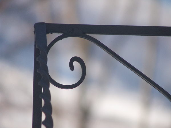

bah..in effetti le digitale sono totalmente diverse dalle reflex analogiche..addirittura obbiettivi arrivano a F32 e dubito che si possano paragonare ad un obbiettivo digitale...
è vero che facendo scatti a 9.0 e a 3.2 la profondità di campo cambia pochissimo (profondità che nel macro è fondamentale)..
ora manderò qualche semplice scatto per illustrare come con la mia s5000 avvengono queste diffrazioni minime...
mi scusa se sono piccole di risoluzione ma il formato era troppo grande..
ciao a tutti
Qui, con il massimo del tele, in macro, vedo che lo sfondo è totalemte sfocato.. ad apertura 3.2

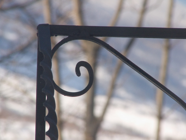

qui invece sempre massimo tele in macro ma apertura 9.0..
qui cambia la pasta ovviamente e lo sfondo è un po' più dettagliato..
