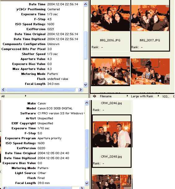

Beh, allora mi sa che la tua 300D non funziona bene... ha la sincronizzazione a 1/200... com'è possibile che scattasse a 1/8 a f3.5?
Ripeto, mi posti l'exif di una foto?

Exif provenienti da immagini di diverso tipo: una è stata memorizzata direttamente in JPEG, l'altra è una RAW convertita con l'ottimo 'C1 Pro'.. Nella 2a è scritto chiaramente che ho lavorato a priorità di diaframma e che il flash ha funzionato.
In ogni caso col flash la macchinetta scatta FINO a 1/200. Ma non è detto che debba scattare per forza a 1/200, in certi casi è utile uno slow-sync.. Certo che in questo caso se 'in automatico' ha deciso di usarlo è stata una scelta sbagliata. C'è modo di bloccarlo manualmente a 1/200? Bastava lavorare a priorità di tempi? Allora avrei fatto meglio a impostare 1/60 e vedere cosa veniva fuori.. Rolling Eyes Ma il fatto è che l'immagine controllata sul display era decente e non ho fatto altre prove!

certo che sincronizza anche a tempi più lenti... ma con 1600 iso, f3.5 e flash non è possibile che l'automatismo abbia impostato 1/3... evidentemente ha qualcosa che non funziona...
