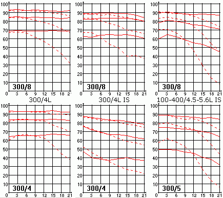

Stef78g ha scritto:
Aaron80 eri a conoscenza di queste pagine web?
...si ed è l'unica che mi venga in mente ad essere di quest'opinione:
http://xoomer.virgilio.it/ripolini/300_MTF_tests.htm
"EF 300/4L USM
Appartiene a quella cerchia ristretta di obiettivi che hanno classe. La prima foto che ho scattato con quest'obiettivo è stata una vespa (intesa come scooter Piaggio) con dietro dei cespugli. Foto poi rifatta con l'extender 1,4x. Ho sviluppato il negativo e subito, alla contafili 10x mi ha dato l'impressione di uno stacco netto e spaziale tra vespa e cespugli. La sensazione è stata quella di guardare qualcosa che si percepisce subito e facilmente essere di grande qualità. Va usato a tutta apertura; chi lo chiude è un pazzo suicida a meno di dover avere per forza una estesa pdc. Il primo dei fissi bianchi è leggero ma molto robusto; ottima costruzione e messa a fuoco manuale. Indubbiamente uno dei migliori pezzi di canon; imho il migliore se rapportato al prezzo."
"Per quanto riguarda gli f/4 si, il vecchio non stabilizzato e meglio del
nuovo stabilizzato.
Come nitidezza sono uguali da f/8 in poi ma a tutta apertura e fino appunto
ad f/8 in non IS è più nitido, plastico, più tutto.
Da f/8 in su le differenze si assottigliano; ma non si prende un 300
luminoso od iperluminoso per chiuderlo Smile
Per quanto riguarda l'f/2,8 il discorso è inverso, la versione IS è molto
migliore di quella non IS (soprattutto ai bordi).
Se dovessi scegliere tra f/4 ed f/2,8 entrambi non stabilizzati sarei
fortemente indeciso; come qualità siamo quasi identici (mi piace addirittura
un pelino di più l'f/4) e resterebbe da valutare solo se per te è
preferibile avere lo stop in più o chili in meno.
Se il 300/2,8 è quello stabilizzato invece il discorso cambia, il peso in
più vale la pena di spostarlo.
Tanto per darti un'idea io ho preso il 300/4 non is; ma poi ho aggiunto il
400/2,8 IS per casi più "spinti"."
"(Parlando a proposito del 300/4L IS)
Io opterei per questo, e se tu volessi fare una scelta veramente tosta opterei per cercare il vecchio 300/4 non is che è
una spanna sopra. Tanto, per fermare soggetti in movimento tempi rapidi ti servono in ogni caso e se devi usarlo su
soggetti statici e con tempi lenti un monpiede e passa la paura..."
...in più i test che ho fatto io personalmente non fanno altro che confermare il comportamento del 300/4L ai vari diaframmi, tutto aperto è dove rende di più... se c'è uno solo che ha fatto una sottospecie di recensione fatta solo di impressioni personali senza alcun test non vedo come si possa dargli troppa credibilità rispetto ai molteplici altri confronti basati su indicazioni univoche (le mire ottiche) che si trovano...
 Dimensione:  9.59 KB
 Visualizzato:  File visto o scaricato 3265 volta(e)

MessaggioInviato: Dom 20 Mar, 2005 10:18 am    Oggetto: Rispondi con citazione
I test di photodo sono attendibilissimi, la scusa della bad copy non sta in piedi e la differenza tra la versione IS e non IS del 300L4 è reale. Rimane comunque sempra valido il mio invito a non basare le scelte degli obiettivi solo sui numeri o sui giudizi sintetici. Per le mie esigenze e i miei gusti ho preferito la versione non IS, indiscutibilmente + definita della versione IS. Se per voi però lo stabilizzatore (tecnologia di cui non sono estimatore) costituisce preferenza, l'acquisto della + avanzata versione di questa eccellente lente non vi deluderà. L'importante rimane sapere quel che si acquista avendo certezza di cosa si ha bisogno, e non scegliere per sentito dire. Per approfondire la questione vi suggerisco di leggere questo articolo. http://www.wlcastleman.com/equip/reviews/300mm/index.htm

Certo, parlo per confronti diretti.
Tra le versioni stabilizzate e non del 300L4 c'è la stessa differenza riscontrabile tra le medesime versioni del 70-200L2.8. Non stiamo parlando di una differenza abissale come quella che viene evidenziata dai test MTF, tuttavia se pur in maniera non eccessiva è riscontrabile in diverse situazioni. Come già precisato da aron la differenza si azzerra quassi diaframmando gli obiettivi o disattivando l'IS sulla versione stabilizzata. Giusto per non essere frainteso sottolineo il fatto che anche la versione IS rimane un obiettivo eccellente.
Salut
Andrea Giorgi
supporto tecnico
Iscritto: 13 Dic 2003
Messaggi: 12696
Località: Pavia
MessaggioInviato: Dom 20 Mar, 2005 1:00 pm    Oggetto: Rispondi con citazione
...diaframmando si... disattivando l'IS non cambia nulla, è proprio lo schema ottico che è differente...
