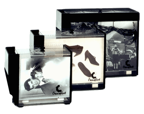

Domanda a Fabrizio...
Mi sto anch'io interessando per l'acquisto di una vasca di lavaggio, e ho visto che usi una vasca della cremoplast, incuriosito (non avendola mai sentita nominare oltre alle solite che girano, NOVA, KOSTINER, SILVERPRINT, ecc) sono andato a vedere nel sito e cosa ti trovo scritto?: "la caratteristica specifica che la distingue è di mantenere costantemente l'acqua ferma (tutti i controlli che abbiamo eseguito hanno dimostrato che le turbolenze esistenti nell'acqua di lavaggio ritardano l'azione di pulizia)". ma come??? tutte le altre pubblicizzano la turbolenza dell'acqua durante la fase di lavaggio??? boh non so cosa pensare !? tra latro, sarebbe veramente comodo per me l'acquisto essendo la ditta circa 30Km da casa mia...
ciao Smile
ciao Smile
Se l'acqua deve stare ferma allora tanto vale una comune bacinella piena d'acqua o megio la vasca da bagno.
No, per me si sono espressi male, probabilmente volevano dire che il flusso d'acqua è il più possibile rettilineo, senza vortici e mulinelli, così è più plausibile.
Mi dai il link del sito ?

www.cremoplast.it
dai un hanno cose interessati ... comunque una telefonata la faccio per chiedere bene.

Grazie.
Sembra un acquario Very Happy

Per sword: effettivamente quanto è scritto sul loro sito è vero, effettivamente l' acqua sale lentamente di livello e altrettanto quietamente esce dall' alto e va a scolare nel troppo pieno a lato ma l' effetto di lavaggio sulle pareti della stampa è efficace, in conclusione sono contento dell' acquisto, il problema è che costano un botto da nuove, se li senti fammi un fischio , eventualmente con un mp, perchè sarei interessato ad un' altra più grande, e visto che in quest' era di digitale non penso che ne vendano più molte.. Ok!

ho sentito la CREMOPLAST
24x30 €300
30x40 €350
40x50 €400
prezzi+IVA
vendono anche ai privati.
