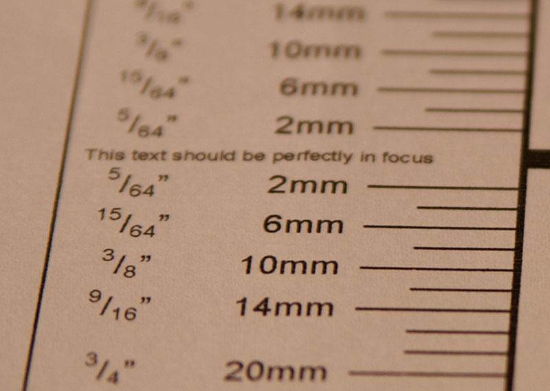

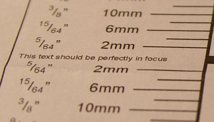

FG
Iscritto: 30 Ott 2005
Messaggi: 1226
Località: Tra FI e AR
MessaggioInviato: Ven 24 Nov, 2006 10:03 am    Oggetto: Rispondi con citazione
La mia 5d riparata è perfetta:
la pdc inizia e finisce a 10mm...
prima no:
