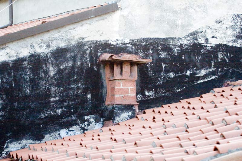

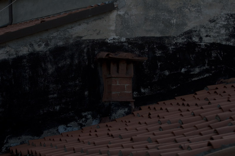

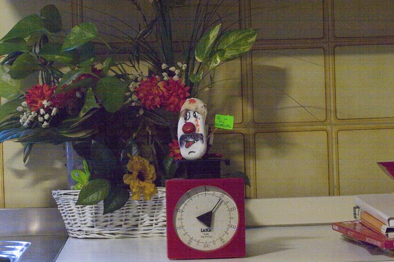

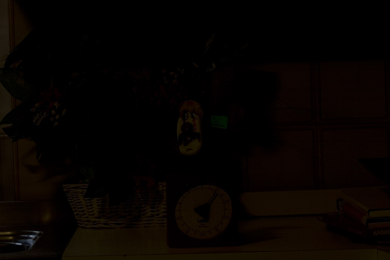

lalex ha scritto:
teoricamente in raw di quanti stop si può recuperare sia in +/- ?
teoricamente quello che faccio è il " pincipio " dell' hdr se non sbaglio Mah
2 esempi sottoesposti a -4, fai un po' te!!!! Wink Wink Smile
