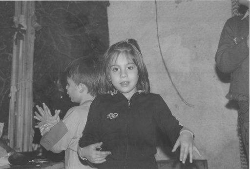

riporto la foto direttamente nel topic.

la foto presenta parecchi difetti.
Pochissimo contrasto, bianchi sporchi e neri grigiastri.
Sarebbe utile sapere di che colore è il giubbino della bimba, in ogni caso mi sembra troppo chiaro.
Noto poi un alone scuro orizzontale che attraversa centralmente la foto, si nota sia sul muro di sfondo che sul viso della bimba.
io azzarderi un mia diagnosi:
1° carta scaduta.
2° carta molto morbida, grado 0 o 1
3° infiltrazioni di luce dall'ingranditore
4° cattiva agitazione durante lo sviluppo. (alone centrale)
5° tempo di sviluppo insufficiente.
Soluzione per essere sicuri.
1° compra un pacco di carta fresca, magari una multigrade Ilford Ilford RC IV.
2° sviluppo fresco, anche lo stesso che hai già va bene ma che sia fresco.
3° accertati che non ci siano spifferi di luce dalla testa dell'ingranditore.
4° stampa come minimo con un grado 2 o 3
5° spegni l'ingranditore e immergi la stampa nello sviluppo e agita delicatamente ma costantemente per almeno 1 minuto, non ti fidare di quello che vedi. Lasciala sviluppare a fondo, i neri si consolidano alla fine e alla luce di sicurezza non te ne rendi conto.
6° fissa bene la stampa.
7° Non accendere la luce prima di essere arrivato al punto 6.
8° facci sapere.

rieccomi con i miei tanti problemi.
allora ti rispondo ad alcuni punti:
la carta so per certo che non è scaduta, xkè chi me l'ha data l'ha tagliata dalla bobina che lui stesso usa.
lo sviluppo, proprio per evitare problemi l'ho miscelato prima di iniziare a stampare,
dall'ingranditore non ci sono spifferi ma; quando lo accendo ce una luce riflessa nella colonna accanto all'ingranditore, ed è il riflesso che fa la luce sulla carta, non so cosa vuoldire il tuo 4° punto. Mmmmm
per regolarmi sul tempo di sviluppo, accendo il timer dell'ingranditore, di conseguenza l'ingranditore.
per quanto riguarda il fissaggio fisso per più di 1 minuto.
ummmmm Crying or Very sad Crying or Very sad Crying or Very sad

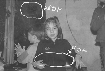

aggiungo inoltre che nella foto originale la linea orizzontale passante dal naso non ce, ma ci sono quelle altre 2 macchie...
Vuol dire che durante lo sviluppo in bacinella devi agitare la stampa per fare in modo che sulla superficie sensibile arrivi sempre sviluppo fresco e non esaurito.
Io per agitare alzo ritmicamante e leggermente la bacinella da un lato creando una sorta di piccola onda, che smuove lo sviluppo e il foglio.
Durante la stampa e il fissaggio non accendere nulla tranne la lampada di sicurezza.
Per il tempo dello sviluppo usa un normale orologio.
Il tempo per lo sviluppo delle stampe non è critico come per lo sviluppo delle pellicole, se anche resta 30 secondi in + non succede niente.
Probabilmente quelle macchie sono dovute a sbaffi di luce provenientio dall'ingranditore e/o dallo sviluppo non approfondito.
Ripeto, tutte le luci, tranne quella rossa, vanno tenute spente durante tutta la fase sviluppo-fissaggio.
Se hai riflessi di luce sulla colonna dell'ingranditore cerca di schermarle in qualche modo.
Anche questo è fondamentale.
Enzo Wink
