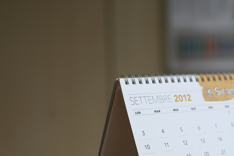

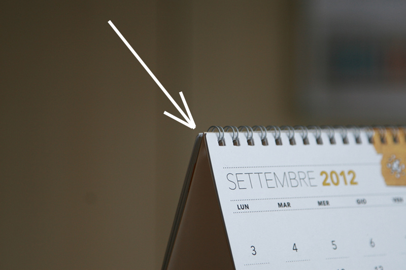

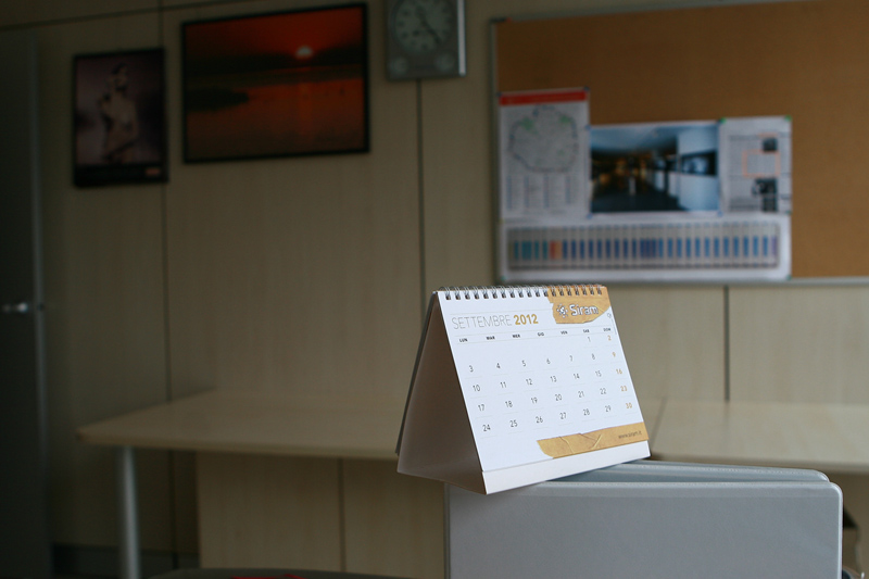

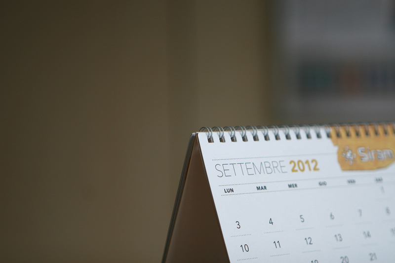

Casualmente Very Happy un mio collega ha acquistato un 24-105 qui sul forum e sempre casualmente avevo qui con me la mia 30D col 24-70
Ho fatto una specie di test tenendo le impostazioni della fotocamera uguali fotografando direttamente in jpeg senza modificare luce contrasto, niente di niente.
I files sono così come scattato solo dimensionati a 800pixel
Il nome file spiega la focale e diaframma utilizzato.
Il punto di messa a fuoco è il punto di intersezione dei fogli che formano il triangolo.
Distanza del soggetto: circa 70 centimetri
200 ISO modalità spot.
Esposizione a 0
One shot

Casualmente fortunato direi.. Very Happy
Ti ringrazio tantissimo biancoenero..
Dalle foto che hai postato sembrerebbe che il 24-105, a 24mm sia più wide del fratellone, ma potrebbe essere che scattando a mano libera eri leggermente più distante dal soggetto che risulta più piccolo mentre lo sfondo inquadrato sembra leggermente meno sfocato e più ampio..
Detto questo comunque sostanzialmente in questo test lo sfocato sembra uniforme allo stesso modo..
Grazie Biancoenero per questa prova.. Ok!

Esatto Enrico, questo test andava fatto con un sacrosanto treppiede che non ho nemmeno.
Io penso che ci possa essere una minimissima differenza di angolo fra il 24mm del 24-70 e il 24mm del 24-105 ma dico forse...e in ogni caso ininfluente ai fini del test che ha avuto come base lo sfuocato, più o meno morbido, più o meno dettagliato.
Se posso dire il mio pensiero però ho notato un miglior dettaglio seppur di poco del 24-70 a tutta focale rispetto al 24-105 a tutta focale, guardando il numero 6 del calendario...oppure è solo una mia particolare opinione sicuramente non dovuta al fatto che io ho il 24-70 allora è il migliore.
Ho controllato i test delle due ottiche sul banco prova e il 24-105 è migliore in quanto a dettaglio, così come lo è il 70-200 f4 rispetto il 70-200 f2.8
Ciao.
