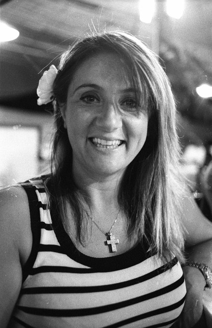

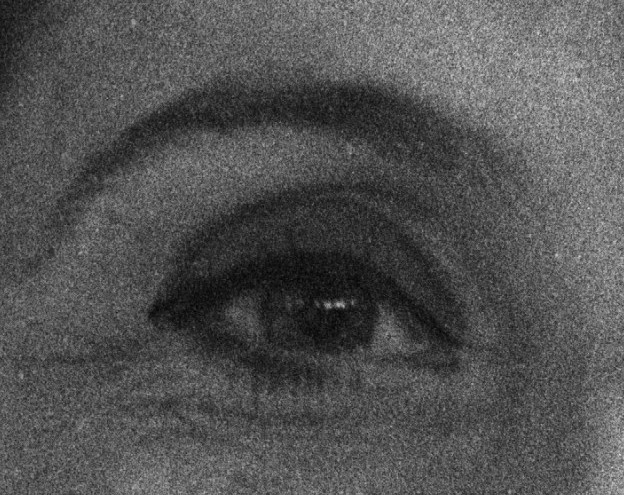

Non so se può essere utile:
Fuji Neopan 1600 scaduta nel Feb 2011 esposta a 1600 e sviluppata a 3200 in Microphen stock, 5min a 22° (stanotte ho avuto serie difficoltà a far calare la temperatura, nonostante miscelavo con acqua a 14° presa dal frigo), 3min in Ilford rapid fixer e poi Johnson's baby shampoo Very Happy
Scansione non ritoccata nemmeno nei livelli e relativo crop, scanner Nikon SC 4000 a 4000dpi.
Ditemi cosa ne pensate.

MessaggioInviato: Lun 23 Lug, 2012 8:12 pm    Oggetto: Rispondi con citazione
No aspe', non ho capito: pellicola ISO1600, esposta a 1600 e sviluppata a 3200?
Canon A1 (Ilford HP5+) / Lubitel 166+U (Ilford DELTA400) / DURST M601 (FOMA Fomaspeed Variant 311) [ flickr ]
_Alex_
staff tecnica
Iscritto: 22 Ago 2004
Messaggi: 5392
MessaggioInviato: Lun 23 Lug, 2012 8:31 pm    Oggetto: Rispondi con citazione
Si, era scaduta da un pò e l'ho anche maltrattata (è stata in macchina sotto il sole tutta l'estate scorsa), perciò aveva senz'altro perso qualcosa come sensibilità, quindi l'ho tirata di uno stop.
