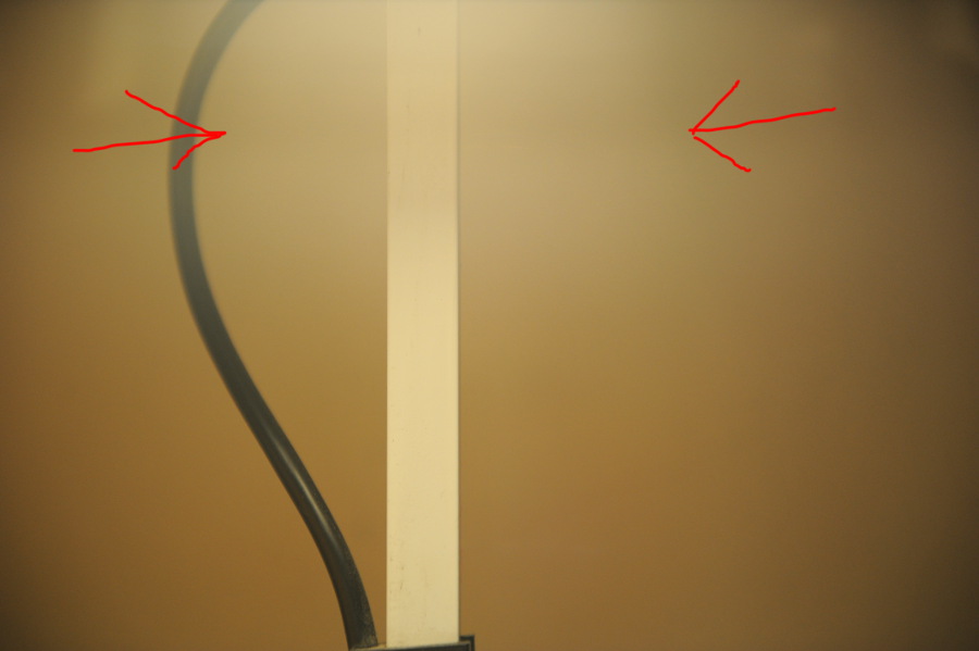

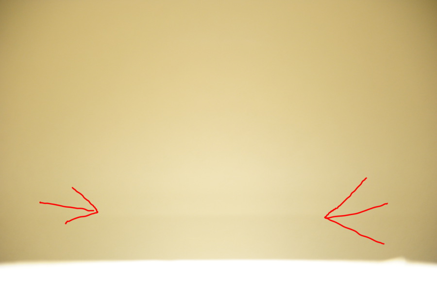

Ho provato a riprodurre il difetto con la D700 + 24-70 (con paraluce).
Il massimo che sono riuscito ad ottenere lo allego di seguito.
Non è molto pronunciato, anzi, diciamo che l'ho dovuto cercare per benino, usando una fonte di luce bella forte. Non è pronunciato come quello rilevato sulla D750, ma non avendo quest'ultima non posso fare prove in proposito.
Ps: scusate le frecce... disegnate con Gimp... Triste
Con luce da sopra...

E con luce da sotto...

E' senz'altro brutto, ma è diverso da quello della d750 e soprattutto molto meno marcato rispetto a quanto visto in giro sul web
Infatti. In più bisogna cercarlo con cura, altrimenti non te ne accorgi. Sono situazioni, tra l'altro, in cui, se anche avessi scattato una foto, probabilmente la dovrei comunque cestinare per via del flare, normale, della lente, per via della posizione della fonte di luce.

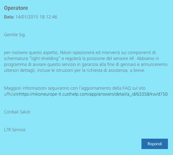

La risposta di LTR.
Stavolta sembra che in Nikon, dopo l'errore commesso con D600, si siano mossi con tempestività, direi buono.

Domani la porto in assistenza, mi hanno detto che la spediranno a ltr Cool
