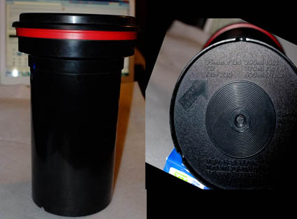

Non ho mai provato come reagisce il mio Sb600 se triggerato con luce riflessa, temevo solo che fosse poca e che il tuo speedlite ne volesse di più perché lo accettasse come comando, meglio così, tanta roba in meno in giro.
Per il fissaggio non ci sono problemi, la sottoesposizione in fase di scatto l'hai già recuperata in sviluppo, il resto non varia.
Per la tank non sarà vuota con 300ml di sviluppo?
Io ho la piccola perché uso solo 35mm, non vorrei che con la tua il liquido cada prima della spirale (ostacolata dal perno al centro) e finisci per sottosviluppare. Se ti accorgi che accade fai stare la pellicola altri 30s in sviluppo.
Ilford consiglia 4 agitazioni ogni minuto e vanno bene.
Ho tirato la Hp5+ anche con uno sviluppo Kodak (che non ricordo, era la mia prima volta in co e mi seguiva un fotografo cui chiesi il favore di insegnarmi, lui usò il suo sviluppo per 2 pellicole nella tank e vide dalle sue tabelle che tempi ed agitazioni erano uguali per entrambe le pellicole) ed il risultato è stato molto buono.

Ciao e grazie!! Ok!
Ora ho caricato la tank col rullino scattato ieri a 800 ASA
(peccato le foto di stamattina mi piacevano molto come idea mah!!!
Comunque nella camera bag ho aperto il rullino estraendo la parte iniziale della pellicola poi l'ho richiuso (speriamo bene) e ho di nuovo ricaricato la leica, questa volta alla prova del manettino posteriore, gira quando ricarico, quindi ha agganciato (speriamo non veli per magari aver chiuso male il tappo che è durissssimisssimo , mi sono rotto il pollice per toglierlo con la forbice facendo leva ed ovviamente mi sono tagliato col bordo del rullino.)
Io a caricare il 6x6 non ho problemi ma col 35mm da 36 pose cacchio che fatica!!! LOL
Ora vedo come sviluppare gli 800 asa
ciao e grazie
