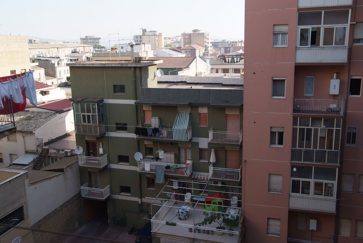

MessaggioInviato: Lun 10 Set, 2012 7:54 am    Oggetto: Rispondi con citazione
Ho letto un milione di topic, ho effettuato un milione di test e prove con la mia s5 con decine di reflex, e come ultima prova con la mia x100 e la x-pro1. Intanto voglio dire che sono parzialmente d' accordo con chi asserisce che la s5pro si approsimatizza a 9 megapixel e vi spiego perchè. I 6 più 6 della s5pro non sono pixel convenzionali. Hanno una dimensione ottagonale e quando la macchina utilizzandoli a coppia li porta a 12 li "shifta" in modo completamente unico relativo alla particolarità della loro disposizione. Uru aveva già spiegato questo. Ora vengo al punto. Ci sono state condizioni legate all' inclinazione delle linee verso le quali cercavo di determinare il potere di risolvenza della s5 dove di fatto rilevavo un comportamento di una 10-11 megapixel, altri in cui mi sembrava fosse una macchina da 8. Insomma io credo che non possiamo fare un paragone diretto perchè il comportamento di questo sensore reagisce ai dettagli in modo diverso. E ricordiamoci tutti che ho raffrontato una nikon d5100 da 16 megapixel con obbiettivo in kit che ho poi venduto con la mia s5pro con un 17-50 f2,8 e ho avuto più risolvenza con la s5!. Con ciò non voglio dirvi che il sensore 6+6 della s5 risolva più di una 16 megapixel ma che l' obbiettivo fa tanto e poi lo sappiamo...ci sono altre cose...la fedeltà cromatica, la resa nell' incarnato, la gamma dinamica...allego due file ridotti fatti con impostazioni di default tra la mia s5 e la mia x100 in jpg (notate la gamma dinamica)
gamma dinamica della x100 in jpg. Stesse impostazioni della s5pro,guardate la zona in alto a sinistra..è scomparso un edificio!
 Dimensione:  178.57 KB
 Visualizzato:  File visto o scaricato 7148 volta(e)
gamma dinamica della s5pro in jpg,
 Dimensione:  172.69 KB

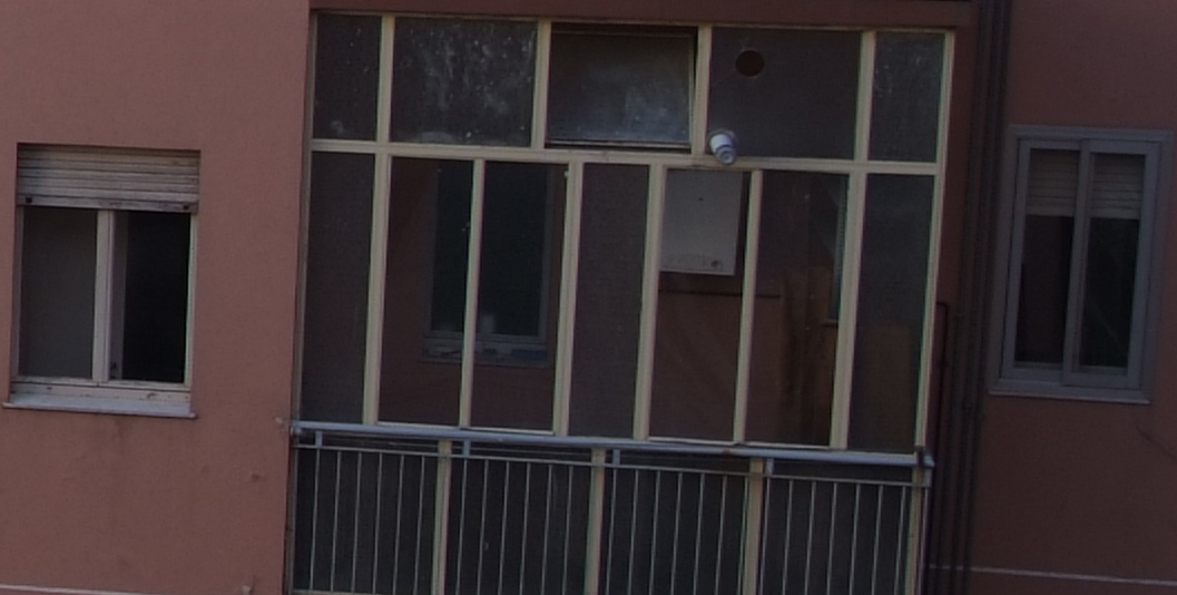

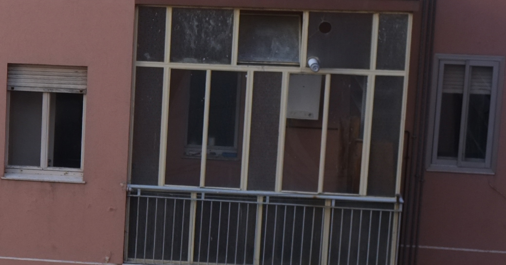

MessaggioInviato: Lun 10 Set, 2012 8:08 am    Oggetto: Rispondi con citazione
Con la mia x100 (che amo moltissimo) se ci fate caso abbiamo perso anche il cielo e tanti dettagli nelle zone in alte luci. Adesso vediamo una 12 megapixel effettiva come la x100 con una 6+6 come la s5 per vedere come naturalmente il potere di risolvenza della s5 sia (giustamente) inferiore.
come si vede l' s5 pro rende leggermente meno in risolvenza ma ciò dipende da quale zona vado ad analizzare il crop. in altre parti di dettaglio fine rende tanto quanto e questo ripeto, per via della struttura del sensore. Perciò penso non si possa fare u

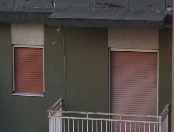

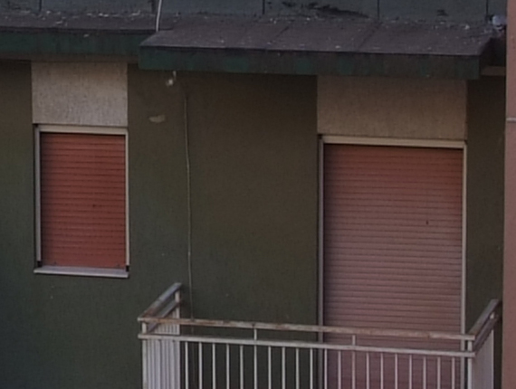

miki78
Iscritto: 26 Lug 2009
Messaggi: 809
Località: Caltagirone (CT)
MessaggioInviato: Lun 10 Set, 2012 8:21 am    Oggetto: Rispondi con citazione
Ad esempio i crop al 100x100 quì di seguito tra la x100 (ricordiamo cha ha un sensore aps-c da 12 megapixel con un eccellente ottica fissa) e la s5pro (sensore da 6+6 con obbiettivo ad escursione focale) sembrano equivalenti. La mia esperienza è proprio questa: non posso e non riesco a raffrontare l' s5 pro ad un sensore convenzionale per misurarne la capacità di risolvenza, la quale risulta comportarsi in modo analogo alla peculiarità della struttura del sensore. Vogliamo dire 9, ma dobbiamo dire a volte anche 12...
questa è l' s5 pro. Un crop di un altra zona del fotogramma scattato anche con l' x100 (ricordo: stessa sensibilità iso, stessa gamma dinamica, stessa focale..tutto standard)
 Dimensione:  163.74 KB
 Visualizzato:  File visto o scaricato 7138 volta(e)
Questa è la fuji x100
 Dimensione:  178.52 KB
Fuji x100t, Lumix fz-1000, Fuji x-e1
miki78
Messaggi: 809
MessaggioInviato: Lun 10 Set, 2012 8:47 am    Oggetto: Rispondi con citazione
Conclusione (personale): La fuji s5pro dispone di un sensore 6+6 la cui risoluzione NON PUò ESSERE QUANTIFICATA rapportandola ad un sensore classico per via della struttura atipica dei pixel ottagonali di differente dimensioni che lavorano a coppia. Tuttavia analizzando la sua reazione al potere di risolvenza ho rilevato che di fatto si comporta in alcuni casi come una 9-10 megapixel, in altri non la distinguo da una 12 megapixel (sempre parlando del dettaglio fine).
