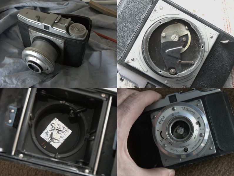

Pur continuando qualche prova con la scatola di videocassetta trasformata, ieri ho trovato su un mercatino delle pulci questa Digna Decora un po arrugginita. Costo 3 eur. Utilizza un film 120.
Dopo una buona pulizia sembra riprendere vita.
Su internet ce ne sono diverse di trasformazioni di questo tipo di macchine. Vi propongo la mia.
È stata semplicissima : ho svitato la lente davanti e tolto il lamierino che fa da diaframma. Materiale necessario: un giravite.
Ci tengo a sottolinearlo: il tutto è assolutamente reversibile.
All'interno ho applicato un foglietto di alluminio autoadesivo con un foro fatto con una penna a china che misurato sembra essere adatto : +/- 0.38.
La lunghezza focale è di 64 fissa perchè altrimenti l'otturatore completamente meccanico non scatta. Smile
Usciro a fare qualche prova con un film B/n, tra qualche giorno i risultati.
Giacomo

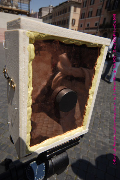

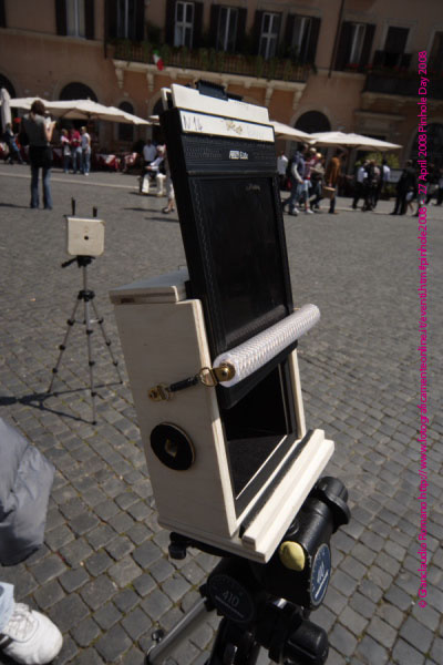

ecco un paio di foto.. poi non vorrei annoiarvi e quindi il resto delle immagini lo metto nel mio topic del workshop... con tutte le indicazioni su come l'ho realizzata... http://www.photo4u.it/viewtopic.php?t=283125&highlight=
il fronte con l'otturatore-calamita (ikea!)

3/4 posteriore con lo chassis semi inserito..

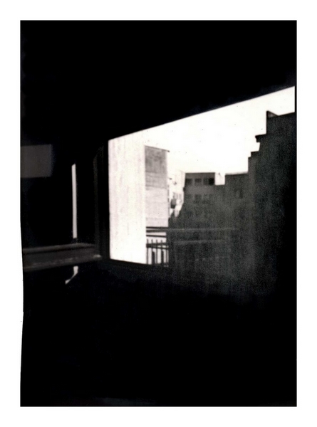

I primi risultati della Digna Dacora.
Non c'è traccia di vignettatura dell'otturatore Ok!
Invece sulla seconda c'è un pezzo dello stesso che non si era aperto completamente.
La numerizzazione non gli rende giustizia: il mio scanner non prevede film piu grandi quindi ho dovuto numerizzarle come un documento e ritoccare livelli e curve Crying or Very sad

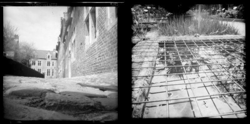

Ok allora! Ci sono anch'io. Giusto l'altro giorno ho terminato la prima fase di costruzione della mia scatola stenopeica "convertibile" per pellicola/carta 9x12 (l'unica cosa non autocostruita sono i portapellicola; il resto è opera di paziente opera di taglio con forbici e coltello a seghetto! Mandrillo ) Convertibile perché pensata anche per l'uso di un obiettivo con un opportuno schermo di messa a fuoco (ancora da costruire). L'uso del soffietto in ogni caso è utile per variare la focale ed ottenere effetti diversi in fase di ripresa. Ecco le immagini ed una foto, scattata su carta e convertita in positivo al pc.

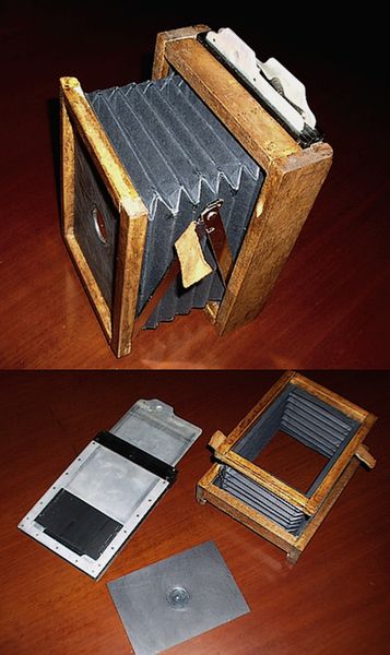

Una anticipazione: è pronto il nuovo modello di stenopeica 4X5, ultragrandangolare, in legno, con otturatore meccanico. Non ho ancora scattato ma spero di farlo presto.
Intento una brutta foto dell'oggetto:
Giorgio
