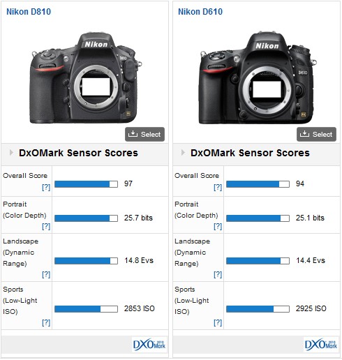

D'altra parte basta guardare i test di DxOMark.
Sensori di dimensioni, età e tecnologia simili, danno risultati simili, anche in presenza di densità di pixel diverse; vedi ad es. Nikon D810 (36MP) vs. Nikon D610 (24MP):
http://www.dxomark.com/Cameras/Compare/Side-by-side/Nikon-D810-versus-Nikon-D610___963_915
 Dimensione:  50.97 KB
 Visualizzato:  File visto o scaricato 4164 volta(e)
