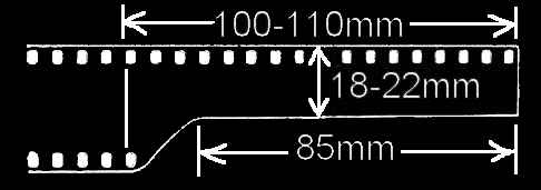

Per caricare la pellicola nelle Zorki ci vuole la stessa attenzione che ci vorrebbe per caricarla nelle Leica, la parte iniziale del rullino deve essere sagomato con una forma precisa, allego un'immagine esplicativa.
Sia per Zorki, FED e Kiev l'uso di ottiche diverse dal 50mm richiede l'uso di un mirino aggiuntivo.
