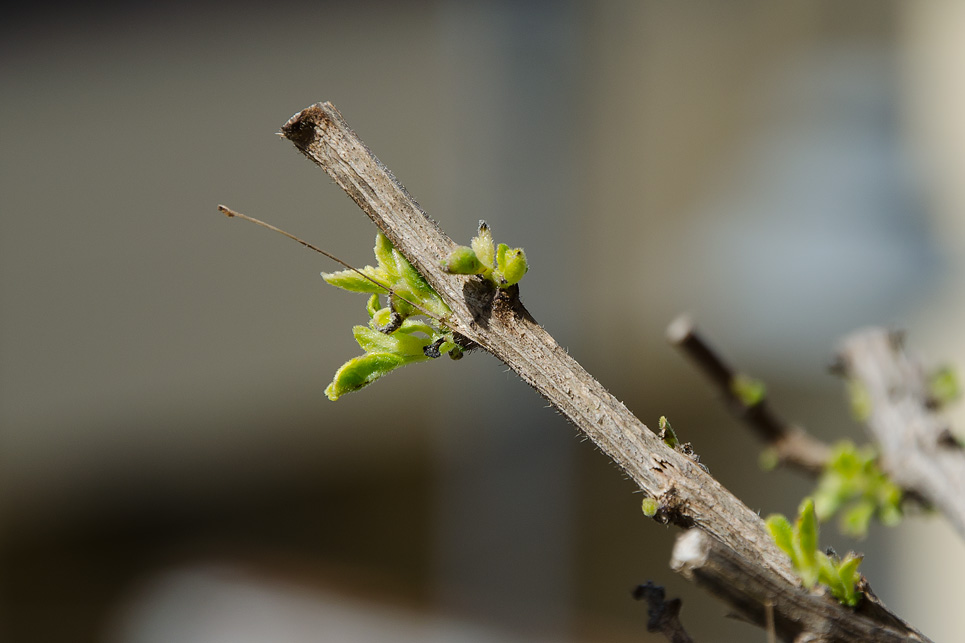

Ciao a tutti amici miei. Mi sto divertendo molto con questo obiettivo, è molto versatile e sa regalare scatti di una nitidezza e un contrasto davvero notevoli. Ottima anche la resa dei colori. Inoltre usando il RAW riesco a correggere in automatico il 99% dei difetti della lente (distorsioni, vignettature, aberrazioni cromatiche etc.), le foto sono pressochè perfette!
Ma c'è un MA! Trattieniti Ho notato ormai in diverse occasioni che se scatto in esterni quando c'è il sole, moltre foto vengono sfocate. Non si tratta di front o back focus, vengono proprio sfuocate, il punto di maggiore nitidezza (che coincide con il punto af che scelgo) è comunque poco nitido se paragonato ad altre foto venute bene. Aggiungendo il paraluce la cosa si elimina praticamente, idem se scatto in interni. Posto foto/test effettuate quasi in contemporanea, una con il paraluce e una senza. Sono crop al 100%. Ne ho una montagna così, non si tratta di un caso isolato.
La domanda è: PERCHE'? Sono ormai sicuro che dipenda da questo, ma io lo trovo semplicemente ASSURDO. Vi prego se c'è qualcosa che devo sapere ILLUMINATEMI!!! Angelo
 Dimensione:  157.68 KB
 Visualizzato:  File visto o scaricato 2419 volta(e)

Bisognerebbe fare un test su cavalletto con medesime condizioni di luce, posa prima con MAF automatica e poi MAF manuale

prova con diaframma aperti e chiusi

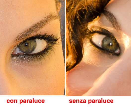

Sarebbe interessante vedere la stessa foto, fatta con e senza paraluce.
Metti la macchina sul cavalletto e fai le due foto dello stesso soggetto, con la stessa luce, le stesse impostazioni, lo stesso ... tutto, così apprezzeremo meglio le differenze fra quella col paraluce e quella senza.

Sembra soffrire le luci che colpiscono la lente lateralmente. Te lo fa anche se hai il sole alle spalle o solo con illuminazione laterale e frontale? In ogni caso, il paraluce serve sempre, anche nelle situazioni in cui parrebbe inutile molto spesso svolge ugualmente la sua funzione

Come in firma ho una Nikon D5100. Si, sono troppo curioso di vedere sto fatto, ora faccio qualche prova.
Solo con questo fa così, con il mio ex 18-55 andava una bellezza. Comunque ripeto, in esterni e con il sole, spesso mi fa questo scherzetto. La fotocamera emette il suono di corretta messa a fuoco ma quando vado a visualizzare la foto scattata mi esce sfuocata, e non trovo da nessuna parte nel fotogramma un punto a fuoco, come se ci fosse un filtro soft focus davanti alla lente frontale. In altri casi invece la nitidezza è spettacolare, a prescindere dalla lunghezza focale e dal diaframma. Quindi escludo che sia un problema di morbidezza delle lenti.
Ad esempio questa, fatta a 1/500s a 105mm e tutta apertura (f5.6), ossia in condizioni non proprio ideali se si cerca la massima risolvenza, e invece...
Non mi sembrano proprio condizioni critiche

Il problema lo riscontro all'aperto con luce solare, con o senza flash, problemi di mosso li escludo a priori. Comunque ecco gli exif delle due foto postate:
buona: 100 iso, flash, 1/125 f8, vr attivato
mossa: 100 iso, flash, 1/125 f5.6, vr attivato
Ripeto, ho foto a f5.6 nitidissime quindi non c'entra un H il diaframma. Non so cosa pensare, probabilmente a sto punto devo far controllare l'obiettivo alla ltr... Triste

Analizzando le due esposizioni ha mantenuto il tempo di scatto a 1/125, ma hai utilizzato due diaframmi diversi, questo significa, ipotizzando che le condizioni luminose siano simili, visto che dici che sono scattate quasi in contemporanea, che nella foto mossa hai molta più prevalenza di luce ambiente in quanto da F5.6 a F8 c'è circa uno stop.
Questo è un possibile sintomo di quel fenomeno che dico io. So che ti sembrerà strano, non è il classico effetto mosso, ma un misto.

In effetti è così, e lo fa molto di più con soggetti vicini, entro i 10m per intenderci. Con soggetti lontani mai avuto problemi. Vi sottopogo questa foto, io non vedo nessun punto a fuoco, me l'ha scattata mio fratello. A prima vista sembrerebbe semplicemente morbida e impastata a causa della risolvenza della lente, ma vi assicuro che non è così. Dovrebbe venire molto più nitida. Come vedete c'era molta luce e lo stabilizzatore non aveva ragione di funzionare, ma era acceso comunque. Dite quindi che è colpa sua?
P.s.: se la fotocamera non mette prima a fuoco lo scatto non avviene, ho abilitato io questa funzione.
iso 100
105mm
f5.6
1/200s
flash on
Cliccare 2 volte per scaricarla al 100%.
Mi sto scervellando... spero non sia l'obiettivo difettoso a sto punto!!! Rolling Eyes

Il naso-la punta- della ragazza è a fuoco probabilemnte tuo fratello ha messo a fuoco lì.
