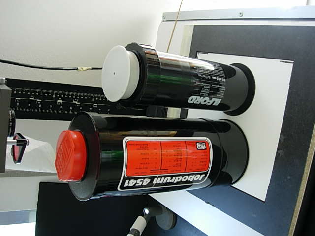

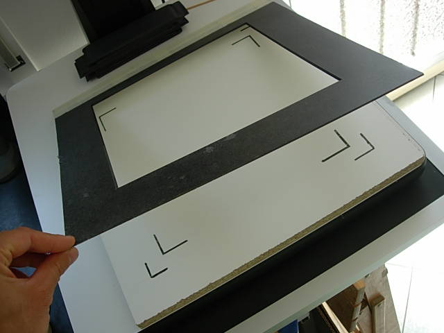

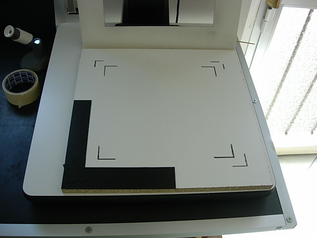

questa è la seconda estate che stampo da negativo colore (d'inverno mi dedico al b/n) e mi permetto di darti un paio di consigli:
-io lavoro al buio totale, l'unico problema è il posizionamento in squadro del foglio. per ovviare a questo io ho qualche tavoletta (per i vari formati di stampa) con una cornice di cartoncino nero e una squadretta per il posizionamento del foglio
-non usare le bacinelle, ma rimedia un paio di drum in modo da caricare il foglio esposto e poi lavorare tranquillamente alla luce, oltre alla maggior comodità eviti di stare col naso sopra i chimici, meglio evitare, personalmente uso una mascherina durante lo svuotamento e il cambio dei chimici.
-per la tolleranza delle temperature non farti tante paranoie, ovviamente ci vuole metodo e un pò di precisione, ma il mezzo grado non ti stravolge lo sviluppo. Io uso i kit della Tetenal e per la stampa colore ci vogliono 35° io imposto il termostato della mia Jobo CPE 2 in modo da ottenere i chimici a 35.5° il mezzo grado si perde durante le operazione di svuotamento/riempimento.
Per lo sviluppo del negativo solo il primo bagno ha tolleranze strette per i restanti bagni ci sono anche 5°.
-per l'esposizione è un pò come il b/n anche se ci vogliono molti più provini per centrare sopratutto la filtratura giusta, ci vuole tanta pazienza e tempo per stare in camera oscura.
-ti consiglio di acquistare la carta in rotoli da 90mt. è molto conveniente e così potrai fare i provini che vuoi senza pensare tanto al costo unitario delle tue stampe. Il mio primo rotolo 24.5cmx90mt.della Fuji l'ho acquistato da un minilab che stava smantellando la sua attrezzatura per 40€, il secondo rotolo 30cmx90mt sempre della Fuji l'ho pagato 50€ in un magazzino all'ingrosso di San Marino.
-il problema principale è secondo me trovare la filtratura giusta che ti restituisca una stampa esente da dominanti; stampe di cui ero soddisfatto le riprendo in mano dopo un paio di giorni e ci trovo mille difetti.

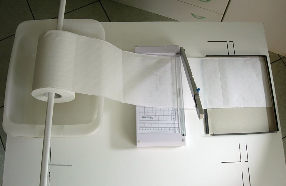

il problema della carta a metri, è come tagliarla nelle dimensioni che ti servono??
come hai risolto il problema oppip1970??????????

taglierina economica fissata su una tavola di legno con del nastro e il coperchio di una quasiasi scatola con almeno due bordi buoni e in squadro a 90° posizionata alla distanza giusta e ben fissata per ottenere le misure volute.
Solitamente taglio la carta al momento del bisogno, per esempio a giugno ho fatto una decina di rulli 120,sviluppati i negativi faccio un conto approsimativo di quante stampe voglio fare e di conseguenza taglio la carta (moltiplico per tre per avere sufficienti fogli per i provini).
Il rotolo lo tengo sospeso su di una bacinella del bucato abbastanza capiente in modo che non tocchi, facendo passare un tubo da una parte all'altra dei manici.
il taglio lo faccio un pò abbondante in modo da avere qualce cm di tolleranza durante il posizionamento del foglio al buio.
Ciao.

la taglierina va fissata con dei riferimenti per posizionare la carta sempre nella stessa posizione ed effettuare il taglio, devo preparare una base per la taglierina ok grazie

no la taglierina la puoi mettere dove vuoi l'importante è posizionare in maniera corretta il coperchio della scatola che fà da fine corsa alla carta, nel fine settimana se vuoi ti faccio un paio di foto se ti può essere d'aiuto. ciao.

non sarebbe una cattiva idea quella di mostrare delle immagini per capire come tagliare la carta nel completo buoi

ecco una foto ciao.

grazie per lo scatto, in effetti la scatola di cartone si puo mettere a qualsiasi distanza, una distanza conosciuta per tagliare la carta nelle misure che si desidera Ok! Ok!

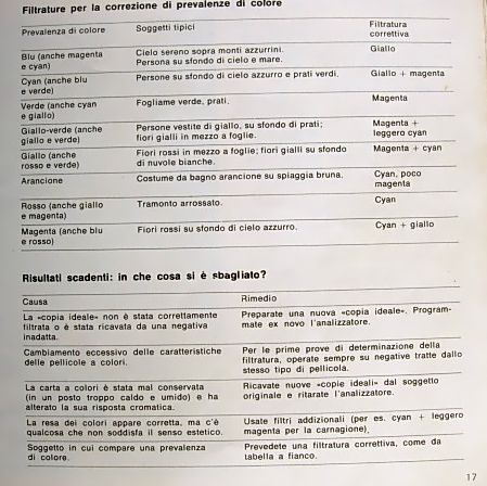

oppip1970
Iscritto: 23 Set 2008
Messaggi: 99
Località: Rimini
MessaggioInviato: Dom 28 Ago, 2011 9:53 am    Oggetto: Rispondi con citazione
posso darti alcune informazioni da cui puoi partire però ci vuole tanta esperienza e pratica personale, le variabili in gioco sono tante:marca carta, negativo colore,sviluppo usato per il negativo e da esperienza personale anche il formato del negativo. in questi mesi ho stampato negativi 6x6 della Fuji e Kodak che avevo già utilizzato con il 35mm,sono partito dalle filtrature che avevo individuato con il 35mm pensando di avere un punto di riferimento ma si sono rivelate completamente sballate es. 100Y+95M sul 35mm Fuji Reala sono diventate 55Y+60M sul 6x6.
Personalmente parto con un foglio su cui faccio quattro strisce con filtratura 50Y+50M 55Y+55M 60Y+60M 65Y+65M giusto per neutralizzare un pò il colore arancio del supporto del negativo e avere un punto di partenza poi proseguo tenendo costante per esempio il magenta e variando il giallo e viceversa.
Ottenuta una buona stampa quella successiva (dallo stesso negativo!!) avrà valori di filtratura non uguali ma simili diminuendo così il numero di provini da fare.
Allego qualche foto del manuale dell'analizzatore colore perche dà alcune nozioni secondo me importanti per chi si avvicina alla stampa colore.
