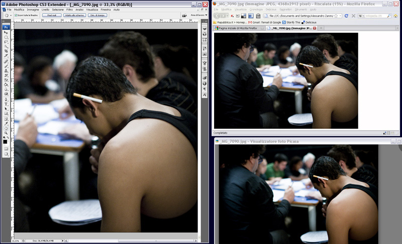

3 - doppio clic sul file: mi si apre automaticamente camera raw 5 come sotto (date un occhio alle impostazioni sotto : sRGB ecc):
4 - apri immagine
5 - adesso siamo passati a PS: già qui (prima non ci facevo caso) potrebbe esserci il primo problema: avendo aperto l'immagine come sRGB ecc TEORICAMENTE dovrebbe esserci un'immagine sRGB giusto? Invece, a quanto sembra dalla linguetta in alto con il nome della foto, l'immagine che ho è (RGB/8)...è normale?
6 - vi metto tutto quello che riguarda profili, impostazioni colore ecc che automaticamente mi trovo in PS...tanto automaticamente non direi perchè ho cambiato un po' di settaggi (A CASO) quando ho cominciato ad avere problemi: comunque ora mi tovo in questa situazione:
7 - ok. Adesso inizio a modificare la foto e solite cose che si fanno e vado a salvare l'immagine: in questo caso non tocco niente sulla foto e salvo l'immagine in jpeg (FILE - SALVA CON NOME) come sotto:
8 - Adesso la MACUMBA si abbatte su di me...apro l'immagine e...........
Crying or Very sad Crying or Very sad Crying or Very sad Crying or Very sad Crying or Very sad Crying or Very sad Crying or Very sad Crying or Very sad Crying or Very sad
Come vedete i colori vengono completamente alterati nella visualizzazione dell'immagine...e non capisco come sia possibile!!!!
Nessuna macumba. E' sempre il solito problema che tanti lamentano: Photoshop gestisce correttamente il colore secondo lo standard ICC, il visualizzatore di Windows e tante altre applicazioni più semplici non lo fanno.
La visualizzazione può (non necessarimente) essere differente.

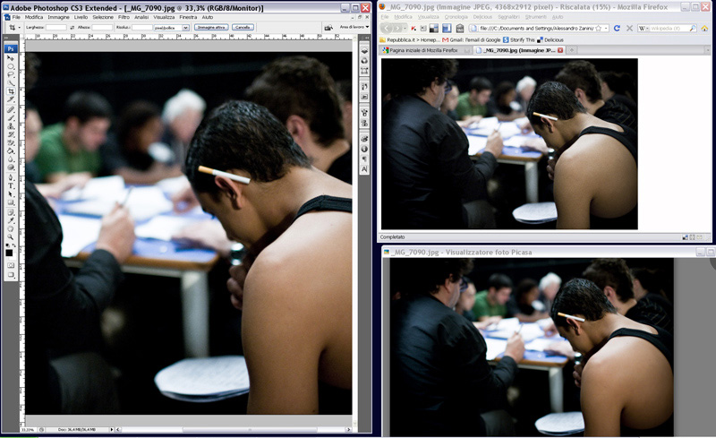

Allora: cercando di trattenere la felicità (che penso sia relativa a questo punto) vi dico quello che è successo...o per lo meno quello che ho scoperto adesso.
Allora: ho aperto una foto con PS e CHIARAMENTE il colore era completamente diverso. Ho provato a verificare quello che diceva IL GRANDISO MITO ASSOLUTO Ale: sono entrato in
1 - modifica
2 - impostazioni colore
3 - ho selezionato nel menu a tendina "Impostazioni"
COLORE DEL MONITOR:
Automaticamente mi ha dato quanto sotto:
Il bello è che adesso vedo l'immagine aperta in PS esattamente come è visualizzata dal visualizzatore di windows, come era fino a qualche tempo fa!
La cosa che però non mi torna è questa:
Aprendo l'immagine e cercando il profilo assegnato automaticamente, la risposta è questa:
ovvero NON assegna nessun profilo.
Se salvo l'immagine continuando a non assegnare nessun profilo (nella fase sopra mostrata) e non spuntando nulla nella sezione "COLORE" durante la fase di salvataggio, allora il risultato è esattamente IDENTICO a quanto vedo su PS.
Se invece assegno un profilo nella fase mostrata sopra o spunto qualcosa nelle opzioni "COLORE" nella fase di salvataggio (senza attribuire profili, quello che posso spuntare è "OPZIONI DI SALVATAGGIO - PROFILO ICC: Monito 03-04-2011_3, ma presumibilmente sarebbe sRGB o RGB se assegnassi il profilo durante l'elaborazione) allora torniamo punto e a capo ovvero i colori cambiano nella visualizzazione...a questo punto posso dedurre che sia una sovrapposizione di "assegnazione" colore + impostazioni monitor...ma non posso dirlo con certezza.

In questo momento il tuo PS non sta gestendo il colore. Cioè si comporta come fa il visualizzatore di XP.
Questa è la dimostrazione (se ce ne fosse bisogno) che il visualizzatore di XP non sa nulla di profili ICC.
Il problema è che ora il tuo PS è mal configurato. Nel senso che il suo mestiere è (anche) gestire il colore e tu glielo stai impedendo.

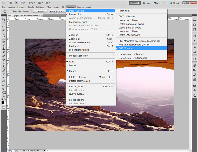

3) Prova a vedere che succede se imposti una prova colori indicando come spazio colore quello del monitor.
Segui le indicazioni della figura, poi usando Ctrl-Y accendi e spegni la prova colori.
Prova a vedere se con la prova colori RGB Monitor inserita la visualizzazione di PS assomiglia di più a quella del visualizzatore XP.

Ti faccio vedere un altro esempio:
- nell'immagine "Monitor RGB", Photoshop simula il mio monitor e il risultato assomiglia al Visualizzatore di Picasa (che evidentemente non pilota il profilo RGB del mio monitor)
- nell'immagine sRGB, Photoshop non fa alcuna prova colori e in questo caso i colori si avvicinano al mio Firefox che ha il plug-in per la gestione colore che invece pilota il profilo del monitor.
