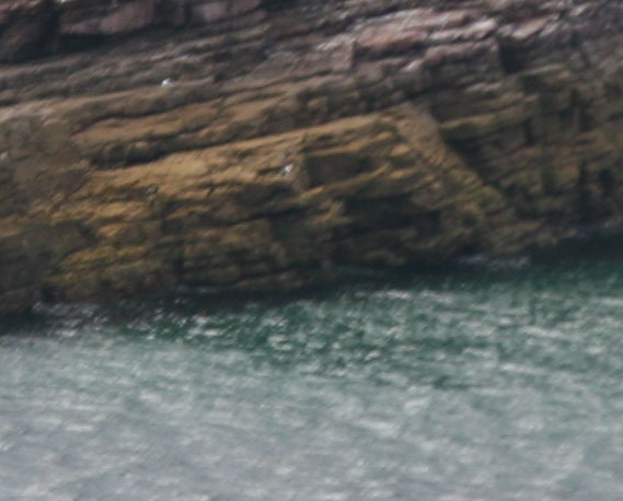

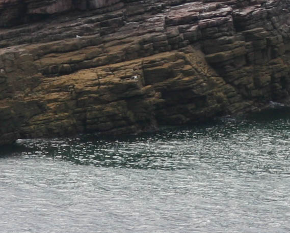

Qui ci sono 2 immagini con l'IS attivo, senza e con polarizzatore

Izutsu
Iscritto: 28 Dic 2003
Messaggi: 9922
MessaggioInviato: Dom 16 Ott, 2005 7:22 pm    Oggetto: Rispondi con citazione
Sai che ho notato la stessa cosa con un pola "Techno" e un tele Minolta? Direi che è da imputare chiaramente al filtro, magari per la qualità...
