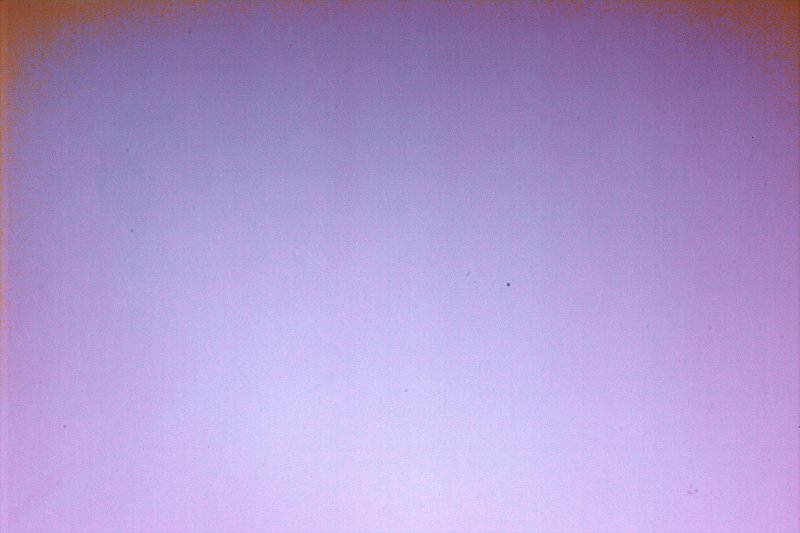

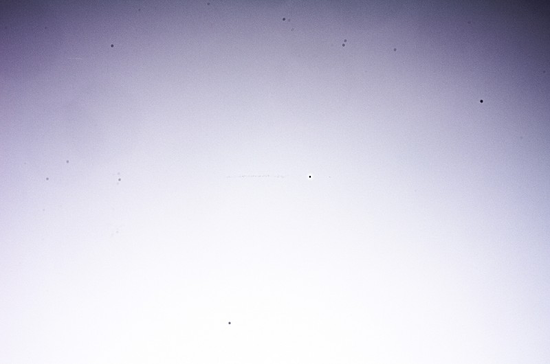

Confermo la presenza di schifezze sul sensore.
Tanto per dare un'idea un paio di fotine:una foto fatta con la k20D a f/22 del cielo avendo aumentato di molto il contrasto e l'altrafatta con la k5 nuova di pacca
Bellino vero?
K20d a f/22 e contrastata parecchio
 Dimensione:  44.27 KB
 Visualizzato:  File visto o scaricato 15337 volta(e)
K5 a f/22 e contrastata parecchio
 Dimensione:  42.92 KB

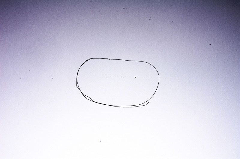

MessaggioInviato: Ven 17 Dic, 2010 3:56 pm    Oggetto: Rispondi con citazione
Teo ha scritto: Confermo la presenza di schifezze sul sensore.
Ti riferisci alle macchie che si trovano in posizione centrale?
 Dimensione:  56.99 KB
 Visualizzato:  File visto o scaricato 15308 volta(e)
labrador
Teo76
Iscritto: 23 Ago 2004
Messaggi: 4807
MessaggioInviato: Ven 17 Dic, 2010 6:45 pm    Oggetto: Rispondi con citazione
Non solo quelle, ma anche le altre: prima di scattar quella foto ho sperettato e dato una passata di lecca lecca (trad: il tampone pentax per la pulizia del sensore). Il punto a dx della cometa centrale si vede su sfondo uniforme anche a f/5.6... più giù non sono andato Trattieniti
