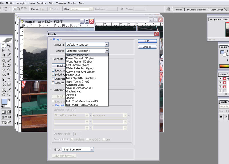

In bach non c'è la funzione image processor, ti allego la schermata ...
Ieri ho visto però che in bach posso selezionare tutte le "azioni registrate" e quindi posso selezionare una delle mie due azioni "ridimensiona orizzontale" e "ridimensiona verticale" che fanno riferimento alle cartelle che dicevo nel post precedente e che lavorano sulle immagini orizzontali e verticali ..
.. il problema rimane però far riconoscere al programma quando un'immagine è orizzontale e quindi utilizzare "ridimensiona orizzontale" e quando invece è vertical e utilizzare "ridimensiona verticale"!
