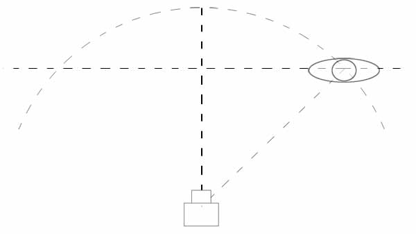

Quando faccio foto con il tele uso il punto centrale ... nei ritratti, specie in quelli con poca profondità di campo mi è sempre venuto un dubbio .. se voglio il soggetto decentrato, lo inquadro col punto centrale e ricompongo, il punto di messa a fuoco non cade dietro il soggetto ? (vedi disegno orrido Very Happy) ... finora in questi casi nel dubbio compongo la foto in modo da capitare su un punto di messa a fuoco (la 300D ne ha 7 ... )

non capisco quale sia il problema....il soggetto è sempre alla stessa distanza dal piano del sensore....... Wink Wink
ma davvero?
Mah
un minimo di sfasamento c'è, e se hai poca pdc........

MessaggioInviato: Lun 29 Ago, 2005 8:47 pm    Oggetto: Rispondi con citazione
e si, scattando ad esempio con l'obiettivo molto aperto la pdc puo' essere anche di pochi mm, e una messa a fuoco sugli occhi secondo me si va a far benedire ... bastano quei pochi mm in più della rotazione della macchina ... forse il problema non sussiste ruotando la macchina basandosi sul punto nodale dell'obiettivo ... ma faccio prima a selezione il punto AF + adatto Wink

a pagina 69 del manuale lo spiega il procedimento ....... ma è un macello da fare Triste
