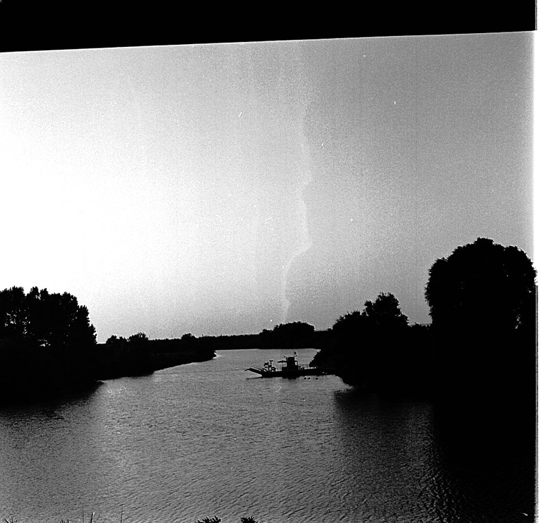

è il mio primo sviluppo in medio formato e i primi 3-4 scatti hanno una strisciata al centro del negativo.
perdonatemi la scansione pessimerrima, è giusto per far vedere...
fp4@125, f3.5, 1/125, rolleiflex
sviluppo in rodinal 1+50, 10min e 30, 24°
agitazione 30'' al primo e 10'' ogni minuto
stop e fix per 6 minuti
secondo voi dove ho sbagliato?
grazie, lorenzo

sembra ci fosse poco chimico nella tank. possibile?

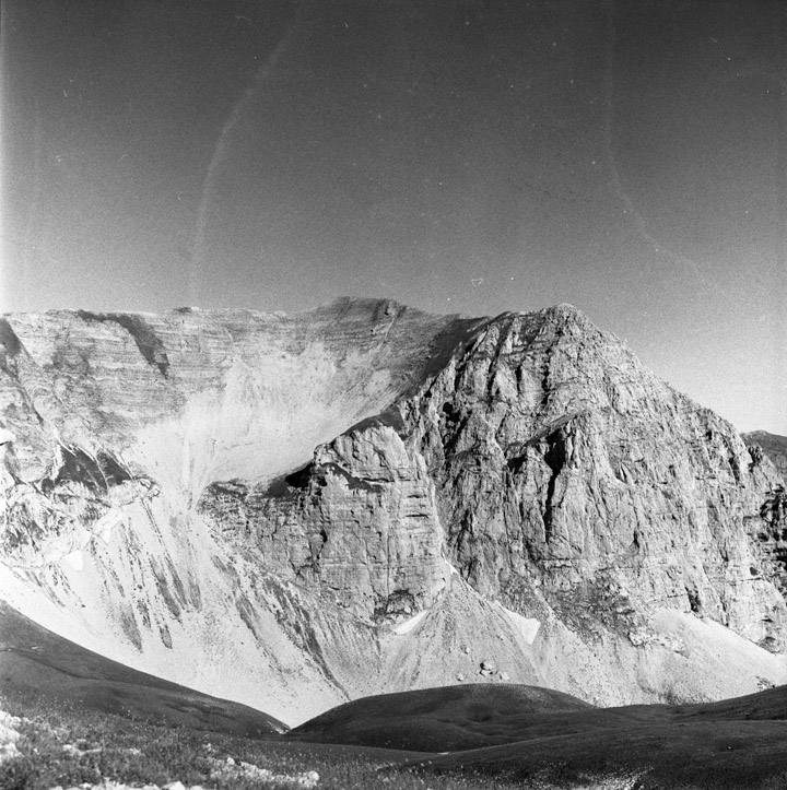

Sembra che abbiamo lo stesso problema!
Anche io Rodinal 1+25 e HP5 8 minuti e stessa tua agitazione, e solo sugli ultimi tre fotogranmmi.
MAh......vediamo che dicono gli esperti.

Sembrerebbe calcare... Trattieniti

quello di daggo e' calcare, mentre per lorenzo io vedo anche una differenza di tono, piu' scura alla destra della linea e credo si imputabile allo sviluppo. secondo me non c'era abbastanza chimico nella tank (escluderei la schiuma che provoca disegni ben diversi sul fotogramma).

sono un pivello però mi sembra una linea eccessivamente 'spezzata' per essere il livello dello sviluppo... inoltre non è su tutto il rullo
nel caso di daggoo il calcare dove? nel lavaggio o nella preparazione dei chimici?

L'imbibente è sempre da preparare con acqua demineralizzata e non c'è MAI da abbondare.
Intendo dire che queste scie sono tipiche di troppo imbibente (in quantità di chimico non in tempo) o quando esso è preparato con acqua dura.

infatti mi sono sbagliato e l'imbibente l'ho preparato con acqua normale, dopo me ne sono accorto ma pensavo che non fosse così determinante..
un ri-lavaggio toglie le scie o è ormai penetrato nell'emulsione?

Si, confermi che ho lavato metodo Ilford con acqua del rubinetto
e mi e' andato giu' un po' di liquido piu' delle altre volte.
Buono a sapersi, grazie tante!!

Bagnetto in stop, rilavaggio veloce e imbibente a regola d'arte. Wink

Lo stop (acido) si mangia il calcio. L'acido è anche un leggero antischiuma e si mangia l'imbibente. Inoltre ha un leggero potere indurente sull'emulsione rendendola meno permeabile alle impurità.

Lorentz, la tua pellicola non ha lo stesso problema di daggoo.
Come diceva, secondo me giustamente, oesse, c'è differenza di densità tra le 2 zone.
Concordo che non sembra mancanza di chimica per il bordo troppo netto e irregolare ma non è neppure un problema di imbibente.

10'30'' rodinal 1:50 mi sembra poco!
comunque per me è la temperatura alta.
