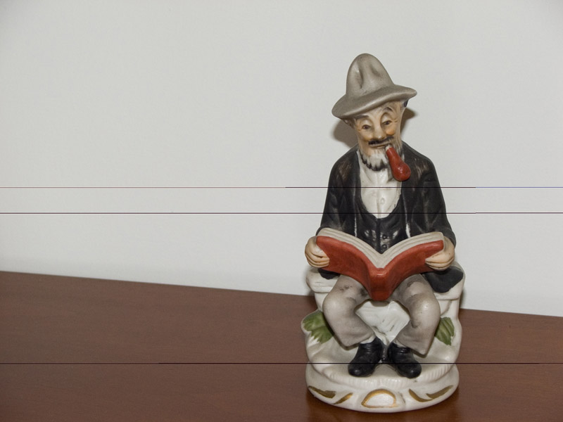

Oggi per la prima volta dopo 3 mesi di utilizzo co la mia fuji ho riscontrato un problema che mi preocccupa abbastanza: scattando delle foto in casa ho riscontrato un problema su di un paio di foto, casualità sempre fatte sullo stesso soggetto e stessa posizione, guardando l'immagine scattata direttamente sul display della macchina l'immagine è perfetta senza difetti!!! La foto è la seguente:

Cioè hai altre foto scattate dopo quella che hai postato senza quel difetto?

ho provato a fare altre foto a diversi soggetti, in casa e all'aperto ma non ho riscontrato quel difetto!!
Riprovando sullo stesso soggetto stesso posto, stesso sfondo ogni tanto mi riappare il difetto!!! Il problema e che non riesco a vederlo se non quando scarico le foto sul computer!! Crying or Very sad

Forse hai un problema la sensore che si presenta solo in determinate condizioni (speriamo di no).
Oppure un problema del sw che usi sul PC, poichè dovresti vedere quelle linee anche sul display della s5500 (zoommando al massimo)
Non ti ho aiutato molto, ma queste sono le ipotesi che mi sono venute in mente.

Non penso che sia di software del pc il problema, ho scattato in RAW e ho provato ad aprire l'immagine sia con camera raw che con s7raw e tutte e due mi davano lo stesso risultato!
Anche zoommando al massimo non vedo il difetto sul display!

-1) il problema si manifesta solo con quel soggetto?
-2) si manifesta sempre?
-3) sia in JPG che in RAW?
-4) con l'uso del Flash e senza?
-5) con diverse schede di memoria? (potrebbe essere un difetto di memorizzazione dovuto alla scheda)
Dopo aver fatto queste prove, se il difetto persiste, non vedo altra soluzione che spedirla al centro di assistenza Grat Grat

X Mike:
1) Pare strano ma solo con quel soggetto x ora, più volte!
2) non sempre, è casuale
3) in jpeg mi ha fatto un altro scherzo, ha praticamente traslato la testa del soggetto anzichè far comparire quelle righe nel formato RAW
4) sia con il flash che senza
5) ho provato con 2 diverse schede di memoria: una da 512 olympus e una da 1gb della fuji
Quello che non riesco a capire e che lo fa solo quando fotografo quel nonnino con quello sfondo!!! portera mica sfiga LOL
Domani faccio altre prove prima di portarla ad un centro assistenza Triste

Sta mattina ho provato a fare nella stessa posizione altre foto ad altri oggetti e niente difetti!!!!!! anche un paio con il nonno e niente!!!!!!!!! Allora sono uscito con la mia s5500 e sono andato a farmi un giro x il parco del valentino (chi è di torino lo conosce bene) e ho fatto 20 foto........neanche una ha presentato il difetto, sono venute tutte stupende come sempre!!!!
Che esistano i fantasmi? Grat Grat
Ieri una su tre foto fatte al nonno presentavano il difetto!!!!
Oggi pome riprovo con la stessa luce stessa posizione di ieri e vediamo, sono curioso........

Proprio ora per curiosità mia ho provato di nuovo a riaprire lo stesso file RAW della foto che ho postato sopra e mentre si apriva camera raw le righe c'erano sempre, finito di caricarsi tutte le sue varie impostazioni, cioè quando sparisce il triangolo giallo in alto a destra come x magia le righe sono sparite!!!!!!!!!!! non ci capisco più niente!!!!!! Muro
Idem aprendolo con s7raw! vi posto la stessa immagine senza difetti!

che pile usi?? che memorie usi?? che strano venditore o mistico essere ti ha venduto la statuina??
penso sia un problema di magnetismi, a me è capitato mentre stavo registrando con la telecamera vicino un ripetitore telecozz!!
non so..altrimenti fai uno scaccia malocchio alla statuetta!!! è posseduta! Diabolico

la cosa che mi risulta strana però è il fatto che sul display nn vedi il difetto...
ma se fai lo zoom sul dispaly della foto scattata anche nn vedi quelle tre righe? mi suona advvero strana questa cosa...potrebbe essere una sequenza di bit davero strana che porti ad avere la foto alterata duarante il trasferimento dalla scheda al pc?
neache se uso lo zoom al massimo riesco a vedere quelle righe sul display! è una cosa molto strana e a sto punto non so di chi sia la colpa, se della s5500, del pc, del lettore di memoria....il bello è che ripeto solo con quella cavolo di statuetta e in quel punto lo riscontrato più volte, fotografando altri oggetti o dal balcone di casa sempre ieri per vedere se rifaceva il difetto non si è mai presentato se non in quel punto con il nonno!

Fai così: al mometo tienila; se il difetto si ripresenta, con qualsiasi altro soggetto, mandala alla Fuji Grat Grat

Da quello che leggo il problema pareva essere nel pc... forse hai qualche problemino alla scheda grafica, a volte lo ha fatto anche a me quando aprivo delle foto (non con la digitale, ma nel pc).

seguirò il consiglio di Mike.....anche perchè anche a me pare più un problema del pc visto che oggi non mi ha fatto nessun difetto e le stesse foto di ieri che sul pc le vedevo rovinate oggi sono ok!
Mah, misteri della fede!!! Angelo
Speriamo in bene, anche perchè tra due settimane parto per le vacanze e non vorrei che il problema si ripresentasse proprio con le foto del mare Te sparo!
