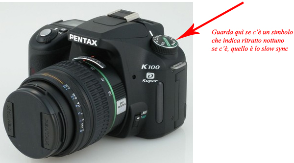

MessaggioInviato: Mar 09 Set, 2008 9:51 am    Oggetto: Rispondi con citazione
mike1964 ha scritto:
victor53 ha scritto:
LucaFuma ha scritto:
Mi sembra assurdo che non ci sia... Mah
C'è anche sulle compatte! Rolling Eyes
Luca
perchè assurdo? non c'è neppure nella 5D! Quella è una funzione appunto da compatte. Wink
Per quale ragione sarebbe una funzione da compatte? Imbarazzato
perchè non serve a nulla Very Happy
a parte gli scherzi, guarda sul selettore delle impostazioni di ripresa Wink

mike1964
Iscritto: 09 Feb 2004
Messaggi: 22585
Località: Salerno
MessaggioInviato: Mar 09 Set, 2008 10:24 am    Oggetto: Rispondi con citazione
Ecco, ecco, ecco... impostando la modalità "ritratto scena notturna" si riesce ad aggirare il problema; l'esposizione viene calcolata indipendentemente dallo scatto del flash. Non mi ero accorto della possibilità perchè non ho mai usato i profili preimpostati, nemmeno sulle Fuji.
L'unico problema è che con il trucco escogitato non è possibile disinserire la modalità di colore "bright", che di solito non uso perchè è ipersatura; basterà però scattare in RAW, e il problema non si pone.
Grazie, Vic Smile
