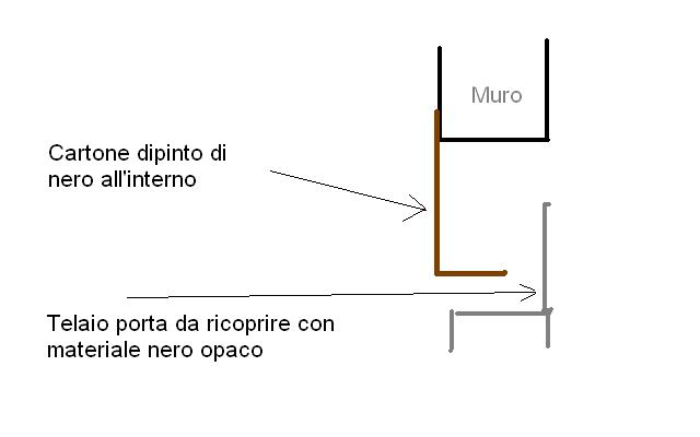

E' che le Vespe vengono usate tutti i giorni, anche d'inverno.
Interessante la trappola per la luce, effettivamente, in una fessura sopra il telaio della porta è possibile realizzarla senza grosse acrobazie.
Secondo voi così può andare ?
Trappola per la luce
 Dimensione:  16.03 KB
 Visualizzato:  File visto o scaricato 1134 volta(e)

Se vengono usate tutti i giorni non hai problemi, pensavo che la serranda restasse chiusa per lunghi periodi, se la apri anche solo 1 o 2 volte al giorno hai un ricambio d'aria più che abbondante .... Wink

Anche 4 o 5 volte se è per questo.
Tantomeglio, tra l'altro la porta è enorme (circa 5 metri di lato) ed è sul lato lungo.
Il garage effettivamente comunica con l'appartamento, di mezzo c'è però una porta tagliafuoco (praticamente stagna, senza fessure e con guarnizioni sul telaio), una rampa di scale e una seconda porta normale.
Penso che le poche possibili esalazioni difficilmente possano raggiungere l'abitazione.
Bene, ora che i miei dubbi sono fugati non mi resta che procedere.

MessaggioInviato: Ven 05 Set, 2008 6:45 pm    Oggetto: Rispondi con citazione
Fatto !
Tiene abbastanza, di notte non ci dovrebbero essere problemi.
Rendere stagno al 100% l'enorme vasista è quasi impossibile.
