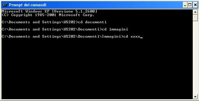

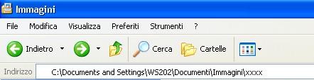

Prima cosa da fare è scaricarlo sul proprio PC dal link che trovate sopra.
Preparate una cartella, dove volete, con all'interno i soli file raw che volete sviluppare.
All'interno di questa cartella, incollate una nuova copia di RAWGEM.
Aprite ora il prompt di MS DOS.
Lo scopo è ora di portarvi nella vostra cartella dei raw da convertire.
Molto semplicemente scrivete: cd (lasciate uno spazio) e scrivete la prima directory utile e poi invio. Ripetete questa operazione fino a giungere alla vostra cartella. Nella foto esempio al posto di XXXX bisognerà inserire il nome della nostra cartella, dopo esserci giunti con i vari passaggi indicati.
 Dimensione:  37.01 KB
 Visualizzato:  File visto o scaricato 7259 volta(e)

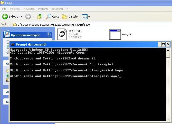

In pratica si tratta di arrivare, passo, passo all'indirizzo che si può leggere nella finestra di windows, dove XXXX è sempre il nome ipotetico della nostra cartella.
 Dimensione:  17.94 KB
 Visualizzato:  File visto o scaricato 7251 volta(e)

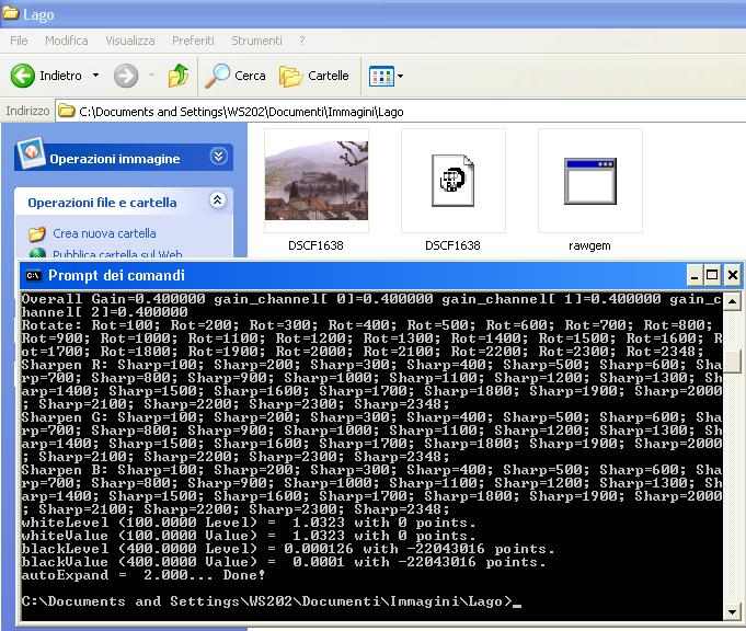

Ho chiamato la cartella di esempio Lago. Al suo interno dobbiamo mettere i nostri raw da convertire e una copia di RAWGEM.
A questo punto manca da inserire solo il comando per l'attivazione di rawgem.

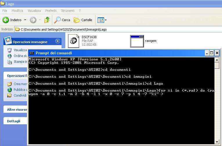

BATCH: iniziamo da questo tipo di conversione che è la più utile.
Ho già fatto delle prove e mi trovo bene con questa configurazione che trascrivo per iniziare a sperimentare :
for %i in (*.raf) do (rawgem -a 0 -c 1.1 -m 2 -b 4 -l 1 -x 0.8 -z 3 -p 1 4 -7 "%i" )
Consiglio di copiarla in un file di testo per averla sempre a portata di mano.
Mi raccomando di rispettare gli spazi. La lettera Z determina la dimensione.
Qui trovate Z 3 (nella stringa), significa che otterrete immagini da 3Mp. Potete cancellare il 3 e mettere qualsiasi valore al di sotto del vostro massimo interpolato (in base al sensore).
Una volta incollata la stringa, premete invio ... e attendete Smile
Per delle prove, mettete solo un file nella cartella.
 Dimensione:  50.63 KB
 Visualizzato:  File visto o scaricato 7229 volta(e)
Ultima modifica effettuata da ocio il Lun 02 Mgg, 2005 4:48 pm, modificato 1 volta in totale

Alla fine del processo, nella vostra cartella troverete l'immagine convertita in bitmap. Non resta che convertirla nel formato più utile.
Il prompt si presenterà poi pronto per un'altro comando.
Tutte le funzioni le trovate descritte nel link. Se volete inserire altre funzioni, ricordatevi di mantenere gli spazi e di mettere il simbolo - , se richiesto.
Penso che come introduzione, possa sufficientemente stuzzicare la curiosità. Se qualcosa non funziona, controllate le maiuscole, le minuscole, spazzi tra le lettere ... se non funziona, c'è sicuramente un errore di digitazione... ... ... prossimamente proporrò confronti. Ciao

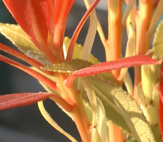

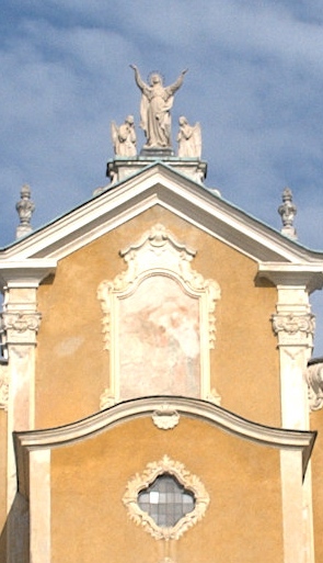

Eccoci al primo confronto con s7raw.
Per il momento non valutate la dominante del colore anche se, quella proposta da rawgem è la più azzeccata. Nella foto del fiore, s7raw, è andato nel pallone con la gestione del colore.
Nella foto della chiesa, notate la coroncina della madonna ben visibile con rawgem e invece appannata con s7raw.
Valutate il dettaglio, il contrasto e l'assenza di rumore con rawgem in tutte e due le prove. A parità di dettaglio s7raw appare più rumoroso.

il risultato è ottimo con il vostro sensore!!!
con quello della s5000 non è che funziona!!! secondo me gli algoritmi utilizzati per la conversione dal raf!!!
vediamo se esce una versione compatibile!!! con quella del Link che hai segnalato non funziona!!!

Le opzioni di bianco usate sono quelle automatiche. Infatti avevo scritto di non dar peso alla tonalità. Ho solo messo in evidenza che in automatico si sono comportati in modo diverso.
La nitidezza usata per s7raw è stata proprio 20!! Ho dovuto alzarla per portare l'incisività del dettaglio, alla pari con rawgem.
Il rumore proposto dai due programmi è decisamente diverso a parità di dettaglio. Questo mi fa concludere che molto del rumore è dovuto a come interpretano le immagini i vari programmi.
Rawgem mi lascia sempre più entusiasta.
Dimenticavo di dire che la foto dei fiori è un crop 100% di una 7Mp. Infatti s7raw propone 12, 7, 3 per la s7000.
Quella della chiesa è un crop 100% di una 3Mp.

Riprendo l'immagine della chiesa, come spunto, per mostrare che rawgem sviluppa una sorta di filtro antirumore. Infatti, per ottenere un risultato analogo con s7raw, bisogna passare attraverso un opportuno filtraggio.
Nella filtratura, che deve essere delicata, si perde un po' di rumorosità e si guadagna in dettaglio e micocontrasto. Notate ora come appaiono più definiti i contorni delle forme in generale. Per questa foto ho usato PureImage, programma che sto testando in questi giorni (v. argomento)

Purtroppo questo è il suo tallone d'achille. Non ha la possibilità di modificare nulla o automatico o diurno (5500 o 6000 K°, non so bene cosa usi).
Per la nitidezza e dettaglio è superiore certamente a s7raw. Le immagini appaiono molto ben scolpite e pulite. Ho verificato che usa un filtro antirumore, cosa che manca a s7raw. Io ho ottenuto un risultato pressochè indistinguibile, alzando la nitidezza di s7raw tra 10 e 20. Poi ho filtrato con Noiseware in modo soft (25,35 e +2) oppure anche con PureImage si riesce (mantenendo un approcio soft e alzando un po' la maschera della nitidezza).
