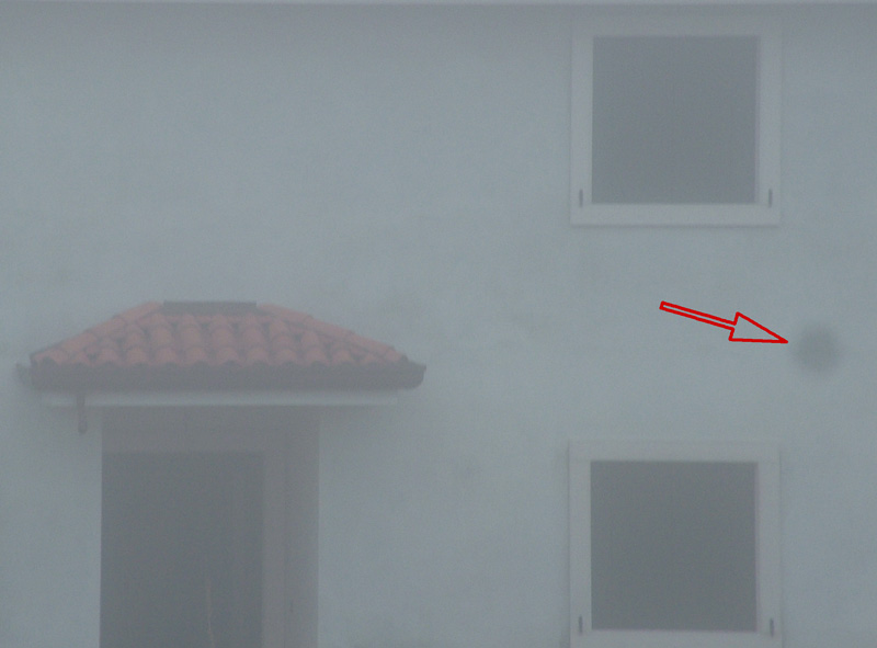

Chiedo aiuto! Poco fa ho provato a fare una foto dalla finestra di casa mia e ho notato un "pallino" scuro nell'inquadratura! Ho provato a pulire l'obbiettivo, ma niente. Il palino resta fisso, anche se zummo (...si dice così? Ops ), si sposta solamente quando entra in funzione il zoom digitale...
Non avevo mai notato questo problema e la macchina è sompre (quando non la uso) con il copriobbiettivo e dentro la sua custodia.
Altra cosa, se provo a inquadrare una parete bianca (dentro casa), non noto il pallino.
Ah, il difetto di nota di più a f8.
Cosa può essere??? Faccio presente che la foto che allego è così fosca perchè qui ora c'è parecchia nebbia..., ma è giusto per farvi vedere.
p.s.: la foto è un crop per evidenziare maggiormente il problema.

Sensore sporco al 99%

Per come si presenta la macchia (rotonda e focata ai bordi) e se come dici il difetto si nota maggiormene con diaframmi chiusi, credo che più che sensore sporco (difficile che in una compatta possa entrare polvere fino al sensore) sia polvere tra le lenti dell'obiettivo.
Cerca di gurdare bene dentro l'obiettivo, magari con una spruzzatina di aria compressa potresti risolvere tutto.

PERFETTO! Non dimentichiamo questa soluzione. Praticamente è entrata della polvere dalla fessura di scorrimento dello zoom e si è posizionata tra le lenti. La notevole PDC (profondità di campo) a f8 ne faceva intravedere un'ombra. Ottima intuizione di Muad Ok! . Temevo anch'io qualcosa sul sensore. Buono a sapersi.
Non mandarla in assistenza per il momento, meglio evitare. Eventualmente potrai farla pulire se tra qualche anno la cosa sarà ingestibile. Ti consiglio caldamente di montare subito un filtro protettivo. Oltre alla polvere, sabbia, pelucchi vari, proteggi le lenti da sbalzi termici e condensa. Ciao.

Il pallino è ancora li! Probabilmente ieri sera con poca luce non si vedeva bene oppure accidentalmente ho fatto entrare in azione lo zoom digittale e il pelucchio si è spostato.... bò Mi arrabbio?
Attualmente resta la soluzione "assistenza"...

Allora è appiccicato ad una lente, altrimenti non si modificherebbe col diaframma. Triste
