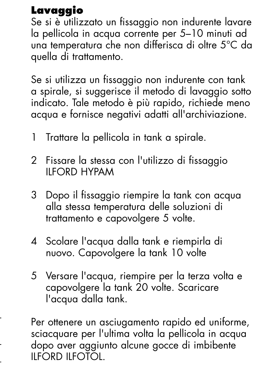

idani, cos'è il metodo ilford ke usi x il lavaggio? Smile

MessaggioInviato: Ven 04 Mgg, 2007 10:59 am    Oggetto: Rispondi con citazione
Sul sito Ilford, o da qualche parte (ora te lo cerco), c'è il datasheet con le istruzioni per il lavaggio della pellicola secondo loro.
Consiste in un certo numero di riempimenti e svuotamenti della tank con agitazioni varie. Vedo se ce l'ho....
Ale

Ecco....
 Dimensione:  83.56 KB
 Visualizzato:  File visto o scaricato 576 volta(e)

muchas gracias amigos!Wink
