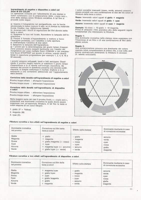

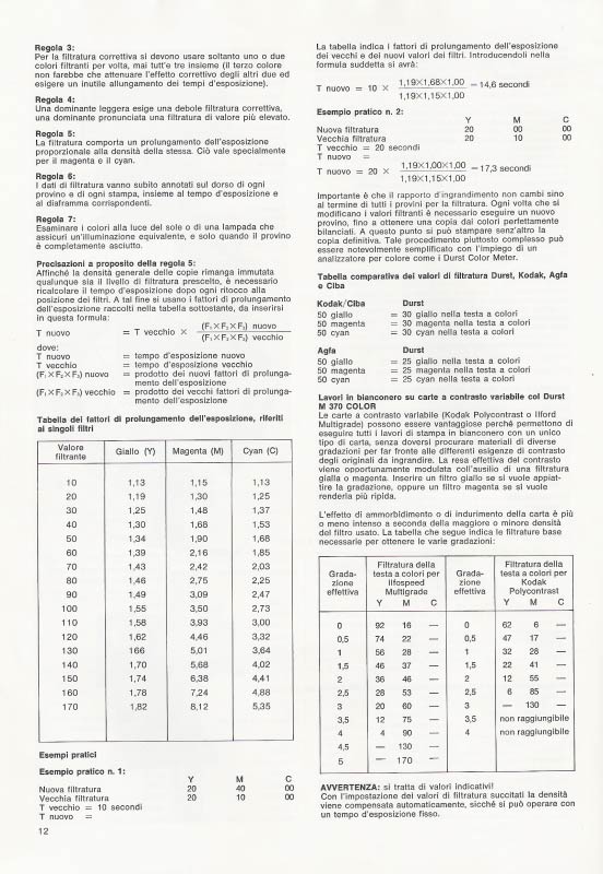

Ma il MIO durst 301 testa a colori: come ci stampo le carte multigrade? leggendo ho saputo dell'esistenza di un cassettino portafiltri ma ne è dotato? o devo usare i filtri colore posti sulla testa colore?
E se si dove trovo una tabella con scritto come si utilizzano? e a cosa corrispondono!

Se hai il cassetto per mettere i filtri appositi, puoi usare o gli uni o gli altri, avendo la testa colori, mi pare una spesa inutile prendere i filtri appositi, per la tabella stasera vedo a se ho quella per il 370 color, eventualmente la scanno e te la posto ... Wink

Ti posto le tabelle di filtratura per l'ingranditore durst 370 color, dovrebbero essere uguali al tuo, nel caso le volessi in formato migliore mandami la tua e-mail per PM che te le invio più grandi, le posto perché non sono coperte da copyright ... Wink
 Dimensione:  86.53 KB
 Visualizzato:  File visto o scaricato 576 volta(e)
 Dimensione:  87.76 KB

Grazie! sei stato molto gentile. ti mando subito il PM.
Cmq esiste anche il cassettino portafilitri! ho controllato iersera. Sono contento, non vedo l'ora di iniziare a stampare.... manca solo di oscurare il bagno come si deve! eheheh
