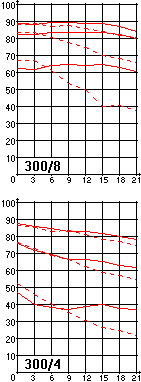

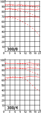

Grafici mtf (che direttamente dal sito non si vedono):
300/4L
300/4L IS
100-400L

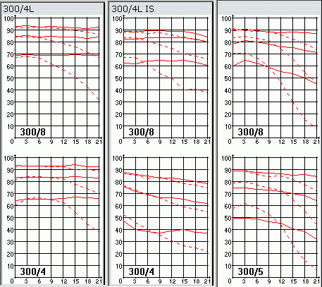

...posto anche una più immediata comparazione dei grafici mtf (il terzo è ovviamente il 100-400 a 300mm):
 Dimensione:  12.56 KB
 Visualizzato:  File visto o scaricato 5346 volta(e)
