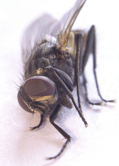

io ho un anello di inversione, stasera posto qualcosa per farti vedere cosa si puo' fare con pochi euro,ciao! Smile

dimeticavo che ho anche usato diverse volte un 50ino rovesciato e li è veramente il max si ottengono risultati allucinanti in termini di qualità.
Considera che il discorso della distanza della messa a fuoco è anche qui un problema.

quoto in toto e allego esempio!

e che ne dici di prendere un obiettivo macro economico? io ne ho trovato uno qui sul mercatino, e i risultati non mi sono dispiaciuti per niente (purtroppo ora non ho la macchina, e non ho potuto usarlo estesamente)
è il cosina 100mm f/3.5

mamma mia che moscone... Surprised Surprised Surprised
l'idea del 50ino rovesciato mi sta solleticando.
mi occorre un anello d'inversione, giusto?
perdo qulacosa tipo af e diaframmi?
qualcuno ha una foto dell'aggeggio e me ne può parlare?

Sta mosca è da panico, e pensare volevo prendere un sigma 105 macro, ma che dite i risultati sarebbero proprio diversi?
