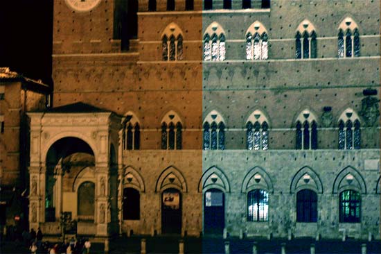

Basterebbe sapere di che colore è il grigio... Smile
Comunque il colore calibrato dovrebbe essere molto grosso modo come la parte destra dellì'immagine...
